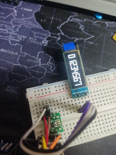

Фигня этот ваш 85й. Аттини10!
Ваши хотелки за ваши деньги

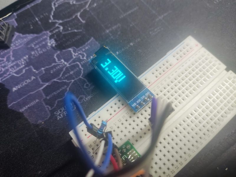

Полноценный вольтметр. 866 байт, еще куча места!

Я сначала не понял в чем прикол. Ну согласен. Получился вольтметр. И даже на 4 канала. И даже все это влезло аж где то в 900 байт. ? Меряет только постоянное напряжение. И все. Даже переменку или там ток не померять. Области применения таких однозадачных девайсиков? Практический смысл того, что кто то сделал на тиньке13 типа вольтметр?...

[uquote="Starichok51",url="/forum/viewtopic.php?p=4352648#p4352648"]а вот выёживаться с oled1306 для вольтметра/амперметра не вижу никакого смысла.[/uquote]
Он стоит не дороже хорошего семи сегментного дисплея с контроллером и обвязкой. В этом весь смысл- компактно, дешево, красиво.
Кстати вот и статья про attiny 10 готова https://habr.com/ru/post/710132/
