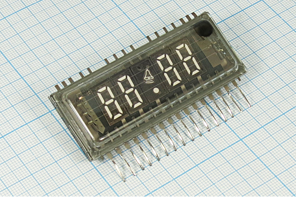

У вас с этим индикатором-FIP4A15
https://www.quartz1.com/price/model.php?akt=6052.00
будут некоторые проблемы- если "штатно" подключить точки, то, вместе с точками будут мигать вертикальные полосы в первом и третьем разряде.
Я это решил так- по схеме сетка единиц часов и сетка точек соединены, а на точки приходит управление от вывода секунд микросхемы, а я сделал наоборот- точки соединил с сеткой, а на сетку ТОЧЕК подал секундные импульсы.. :dont_know:
Даже платку сделал, чтобы в часы вместо ИВЛ-1-7/5 поставить FIP4A15
