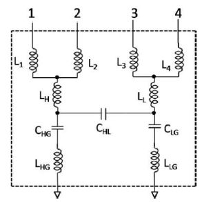

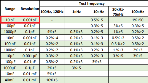

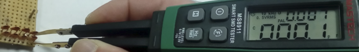

[uquote="TIGR",url="/forum/viewtopic.php?p=4362070#p4362070"]Возможности народа заканчиваются на измерении емкости 1рФ. :roll:[/uquote]
Какая глупость!
Даже у твоего закадычного опонента Yuriy_King есть приборчик, который "не плохо" измеряет 0.1пФ.
Только показать это никто не смог правильно, и даже не делали попыток.
А вот если-бы бросили заниматься ересью, и скажем сделали-бы подвижки вот в этом направлении, к примеру:
(иллюстрация работы такого-же приборчика как у Yuriy_King)
То согласитесь, было-бы куда показательнее, не так ли?

Описание на стандартные конденсаторы GenRad 1403 в том числе эквивалентная схема с паразитами. Линк на файл под рисунком меры. На советские эталоны я таких схем не встречал.
https://www.amtest-tm.com/en/product/ge ... capacitor/
