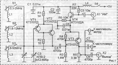

Светлана, собрал данный генератор на макете. Перевернул полярность. В место кт3107 поставил кт3102.(кф передачи тока у кт3102 больше). На частотах ниже 1 Мгц синус превращается в треугольник с проваленной вершиной вовнутрь. Так вот, может это быть следствие применение транзисторов другой структуры или это особенность данной схемы?

Режимы транзисторов надо смотреть.

Каких именно транзисторов стоит режимы подгонять, в генераторе vt 1 , vt2 или в буферном каскаде vt3?

Такая схема генератора мной опробована и заводилась до 170 МГц. Никаких искажений не было если снимать непосредственно с контура и излишне ничем не нагружать его. Для этого я ставил полевик вместо биполярного VT3 на приведённой Вами схеме. Но это уже не уровень начинающего.
Уменьшайте С4 и увеличивайте R1.

В большою сторону всё нормально синусоида эталонная, а вот допустим 465 Кгц кривая лишь косвенно напоминает синус. В чем может быть причина? (Питаю от лбп трансформаторного).

В других, упомянутых в этой ветке, генераторах это решается введением либо цепочек частотной коррекции
либо АРУ.

Это проблема любого генератора будь он Вч или
НЧ . Все дело в глубине положительной обратной
связи. При недостаточной положительной связи
-генерации нет, а при ее увеличении генератор идет
в "разгон" и напряжение генератора занимает всю
характеристику транзистора загоняя его в насыщение
и отсечку. Удержать участок где появляется чистый синус
простыми приемами очень сложно и стабильности
амплитуды и формы нет. Поэтому в приборах
вводят стабилизатор ПОС который регулирует, а
а в данной схеме в первоисточнике нарисована
регулировка напряжения питания генератора
напряжением которое получалось от диодов
с выхода устройства. В дешевых схемах гетеродины
сделаны по простой схеме. Там нет регулировки
и стабилизации амплитуды и формы колебаний и
поэтому в радиоприемниках появляются побочные
каналы приема на гармониках гетеродина.
Особенно это было заметно на средних волнах
когда там прослушивались КВ станции.

Приемник все равно будет принимать на гармониках если фильтры входные дырявые и ПЧ низкая, смысла там упарываться по чистому синусу нет, да и смесители обычно такие, что и с хорошим синусом на входе на гармониках принимать будут. Лучше в 2 ПЧ с преобразованием вверх упороться, за счет упрощения входных фильтров еще и проще может выйти.
