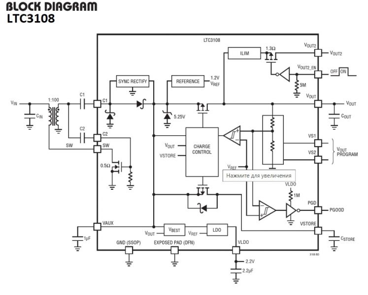

Делаю носимое устройство с подзарядкой от света.
Проблема в том, что если в цифре я немного шарю, то в аналоге не очень-то.

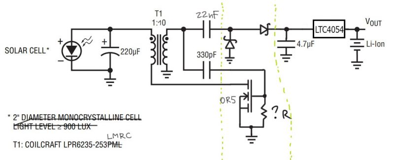

Выбрал фотоэлементы BPW34 (два последовательно) и сборщики энергии LTC3105, LTC3108 с рекомендуемыми трансформаторами.

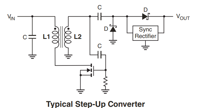

Пока они едут, покурил даташит LTC3108 и Coilcraft LPR6235 и вроде как вычленил аналоговую часть LTC3108 (у LTC3105 мне не понятно как она работает). Хочу попробовать собрать на дискретных элементах.
Вопрос в том, какие нужны элементы, в частности мосфет. И какие могут быть подводные камни.
Я так понял нужен logic level с низким сопротивлением RDS(ON) < 0.5Ω и напряжением VGS(th) обязательно меньше 0,6V?
Номинал резистора порядка мегаом?
Диоды выбрал schottky USCD024H (Vf=200mV @ If=1mA), написано что хорош для DC-DC преобразователей.
Конденсатор тантал 220uF желтый smd 6.3V.
BPW34 x2шт последовательно выдают от 0,6V до 0,95V.

Так ничего не получится. Упрощённая схема микросхемы ну оооочень уж упрощённая. Можно посмотреть в сторону блокинг-генераторов, если уж хочется. Занимательная штучка. Но на практике гораздо лучше солнечных элементов набрать последовательно. КПД будет в разы выше.

Если нужен низковольтный преобразователь на дискретных элементах, почитайте эту тему: viewtopic.php?f=11&t=178514

Интересно , что с их помощью можно собрать, когда ток кз у них заявлен аж 70мкА при освещенности 1000Лм ? И напряжение 0,35В. Вы бы еще МП39 с отпиленными крышками использовали.

Отнюдь, видимо в спецификации ошибка, мои выдают 1мА от лампы накаливания, два последовательно в режиме КЗ.
Спасибо за совет!
Попробовал собрать на них самую примитивную схему с блокинг генератором на NPN транзисторе, очень бодро мигают белым светодиодом даже в условиях слабой освещенности. Но напряжение выше 3В пока поднять не удалось, буду экспериментировать.

Интересно, что за устройство хотите собрать в плане токопотребления и какую батарею будете подзаряжать от таких фото-диодов? Я делал давно показометр с подзарядкой от солнечной батареи. Даже для такого микропотребляющего устройства понадобилась более мощная солнечная панелька. У BPW34 спектр чувствительности сильно сдвинут в инфракрасный диапазон, как и у многих солнечных панелей, т.е. нужен солнечный свет и в тени на свету вряд-ли будет работать. Советую посмотреть хотя-бы в сторону солнечных панелек от садовых фонариков.
