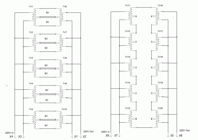

Здравствуйте, коты.
Досталось мне по случаю 10 одинаковых трансформаторов небольшой мощности, из них я решил сделать гальваническую развязку.
Понятно, что затея так себе, КПД получается не самое высокое, но другого применения этих трансформаторов в своем хозяйстве я не нашел.
Вопрос - как лучше включать вторички трансформаторов? Понятно, что трансформаторы одинаковые и работать будет что так, что этак.
Вопрос носит больше теоретический аспект, а как оно все таки правильно и почему?
На рисунке параллельный и последовательно параллельный способ включения.

от Ц-202,208, УНТ уже не найти ? или 2шт 220/24,36 ?
лучше последовательное

Нужно еще по хитрому сложить компенсировать поля, чтоб не вибрировали

Если все вторички включить последовательно у 10-ти трансформаторов, то это выйдет 180 вольт. Маловато?

Одинаковые это из одной партии, и то не факт.
Надо замерять индуктивность на каждой обмотке. Или хотябы напряжение с одинаковой нагрузкой, при стабильном входном.
Если и первички и вторички одинаковые, тогда можно и параллельно с попаданием в фазировку.
Мне кажется их проще перековать. Скинуть закрывающие платны и соединить торцами, тогда и низковольную обмотку ненадо.
Я с одинаковых японских принтеров соединять последовательно первички, и они оказались разные. А если просто включить то на выходе одинаково, и намотано одинаково и вообще всё

74LS00 писал(а):Надо замерять индуктивность на каждой обмотке.
Интересно что тебе даст индуктивность обмотки? У одинаковых трансформаторов с одинаковыми обмотками будут иметь разную индуктивность, зависит от железа. При последовательном соединении обмоток не важно даже напряжение на обмотках, главное что бы сечение провода было одинаковое.

Имеется 10 трансформаторов 220/18В, нужно добавить еше 2-3, далее первички параллельно, вторички последовательно и будет отличная развязка. Проверено.
Соединять по схеме ТСа - мудовые рыдания.
Добавлено after 5 minutes 40 seconds:
ЗЫ: Кстати в моем варианте при отсутствии одинаковых трансформаторов можно добавить произвольные с приблизительно таким же или большим током вторички.
