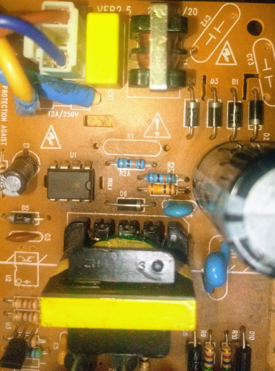

Ситуация такая - пытаюсь разобраться с БП от старенького спутникового тюнера.
Проверяю резисторы, что на фото в спойлере
Нахожусь в тупике при проверке резисторов R1, R2, R2A

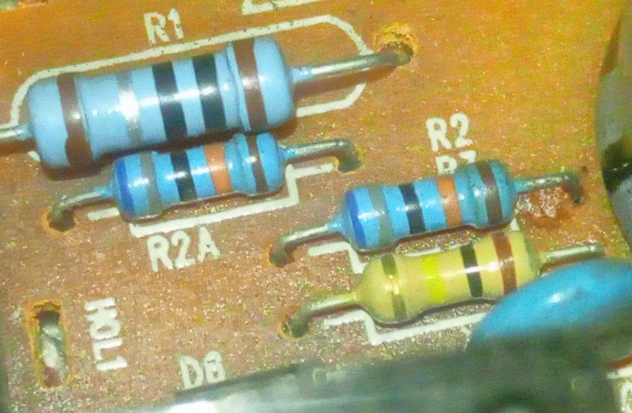

R1 по номиналу должен быть согласно таблице порядка 180 Ом 0,5 Вт . Его реальный номинал получается 1,5 Ома . Мерял мультиметром не выпаивал из платы. Он прогорел, но не совсем ?
R2 и R2A одинаковые. Табличные данные 680 кОм 0,25 Вт . Мультиметр не определяет его номинал ну никак - на дисплее светится 1 , т.е. бесконечное сопротивление ... Такое возможно ?

Цветовая маркировка соответствует заявленному: 180 Ом и 680 кОм. Измерять сопротивление резистора, не выпаивая его хотя бы одним выводом, не стоит - мало ли чем он шунтируется... (Мы-то тут схему не видим.) Выпаяйте и измерьте. Если выпаивать опасаетесь (дорожка отвалится, плату тяжело снять) - перекусите выводы, потом сверху припаяете. Это что касается 180 Ом.
С остальными - тоже всяко может получиться. Например, мультиметр не работает именно на этом диапазоне. Думаете, не бывает такого? Ещё и как бывает. Проверьте его, подсунув подходящий резистор. Ну и не забывайте, что со временем выводы их могли окислиться, и вы до металла просто не достали щупами. Столь высокоомные вряд ли выгорели, а чтобы "сломались" на обрыв оба сразу - тоже как-то нереально.

mickbell писал(а):Цветовая маркировка соответствует заявленному: 180 Ом
Да ладно! 1(кор) 0(чер) 0(чер) х0,01(сереб) = 1 Ом 1 % (кор). Учитывая сопротивление щупов 1,5 запросто может быть измерено.
680К правильно 6(син)+8(сер)+0(чер) Х1000 (оранж) 1% (кор). Если не звонятся в плате, то проверить выпаянные, если и так не будут правильно звониться, то в обрыве. Если в цепи запуска стоят, то БП не включится.

Да ладно! 1(кор) 0(чер) 0(чер) х0,01(сереб) = 1 Ом 1 % (кор). Учитывая сопротивление щупов 1,5 запросто может быть измерено.[/uquote]А если зайти с другой стороны?
Коричневый - 1
Серый - 8
Чёрный - 0
Чёрный - 0 (порядок)
Добавлено after 3 minutes 35 seconds:
А что если сборщики с маркировкой лажанулись и не с той стороны прочитали? И действительно сунули низкоомный...

Там не серый, а серебристый, серый на нижних резисторах сильно отличается от него.

Сообщение Styc »
А что если сборщики с маркировкой лажанулись и не с той стороны прочитали? И действительно сунули низкоомный...[/uquote]
вот-вот... как раз похоже этот случай
ESR тестер показывает номинал сопротивления 1,36 Ом
маркировка читается двояко
это импульсный БП спутникового тюнера первичная его часть
и теперь я сомневаюсь - место ему там или нужно ставить с бОльшим номиналом ???
А началось у меня с того, что жахнул предохранитель БП...
Добавлено after 10 minutes:
все остальные R выпаял, проверил на ESR тестере и успокоился
наверное и R1 нужно оставть в покое, только перевернуть его при возврате на плату.
А вы как думаете ?
и наверно буду выпаивать ШИМ контроллер... Но, это уже другой раздел форума :)

[uquote="mickbell",url="/forum/viewtopic.php?p=4374399#p4374399"]А если зайти с другой стороны?[/uquote]слишком большое расстояние между кольцами тогда.

[uquote="Styc",url="/forum/viewtopic.php?p=4374369#p4374369"]Проверяю резисторы, что на фото в спойлере[/uquote]
А чего их проверять-то? Они на 99,99% ИСПРАВНЫ, так как они сохранили свой первоначальный цвет, и не имеют видимых внешних повреждений.. И они даже не грелись- на плате и на резисторах нет следов перегрева.
Ищите холодные пайки, оборванные дорожки и вышедщие из строя активные элементы.
зы.. Найдите даташит на микросхему U1, и там смотрите номиналы резисторов обвески микросхемы- в большинстве случаев, схема сделана "почти по даташиту"..

Если что, цветовая маркировка "разрывных" резисторов отличается от таковой у резисторов обычных.
