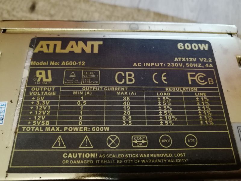

Добрый вечер. Переделал блок ATLANT model No: A600-12.
(это моё Хоби . своих знаний и понимания не хватает)
после переделки БП уже работал и рег. напряжение без нагрузки но был свист . под нагрузкой сгорел ШИМ и ключи...
Шим ключи поменял.
При включение в сеть БП есть дежурка 5.1волт
Не запускается шим.
на 7 ногу ШИМа приходит 7.7вольт. до транзистора ку9 16.7 волт .(не приходит напряжение включения).
на 4 ноге пила есть
на 6 ноге миандр есть
на 8 ноге опорное 5 вольт
подскажите в чём может быть причина

Бред какойто сплошной.
RaDLuB писал(а):Не запускается шим.
Как это не запускается? когда вы пишите.
RaDLuB писал(а):на 6 ноге миандр есть
1. Там меандра не должно быть, там прямоугольные импульсы.
2. Если есть прямоугольные импульсы значит микросхема ШИМ запускается.
RaDLuB писал(а):под нагрузкой сгорел ШИМ и ключи...
Значит сгорели и резисторы обвязки ШИМ, проверяйте резисторы от ключей к ШИМке. Проверить Q9, лучше заменить.

Странная топология для семьсотписят ватт, прямоход с рекуперацией и с ключами на 500В. Выпрямитель тоже интересный на выходе :shock:

да на 6 ноге есть прямоугольные импульсы.
был пробит высоко частотный диод Д2 (похож на стабилитрон). Он при прозвонки был гут а ещё один ключ сгорел.
был заменен теперь вроде норм .
только теперь нету выходного напряжения.
попробую заменить Q9
силовая часть была стандартная на шотках, дросель груповой стабилизации и мултивизором.

[uquote="Martin76",url="/forum/viewtopic.php?p=4364877#p4364877"]Странная топология для семьсотписят ватт, прямоход с рекуперацией и с ключами на 500В. Выпрямитель тоже интересный на выходе :shock:[/uquote]
схема от БП мощность от 600 ватт
ключи до этого были Toshiba K2607 800 вольт.
на АлиЭксе заказывал эти K15J50D. с мыслёй что пойдёт (не знаю посмотрим)

Резисторы R10, R11, R13, R14, R22 исправны?
Транзисторы однозначно не пойдут, там импульсы до 700в.
Выпрямитель на вторичной стороне странный, так по моему ошибка.

[uquote="Телекот",url="/forum/viewtopic.php?p=4365058#p4365058"]Резисторы R10, R11, R13, R14, R22 исправны?
Выпрямитель на вторичной стороне странный, так по моему ошибка.[/uquote]
ключ выпоял Благодарю за инфу. пка БП без ключей попробую реанемировать.
Резисторы R10, R11, R12, R13, R14, R22, R23. выпаевал прозванивал в норме.
Не понятки были с R20 Заменил.
Q9 заменил толку нет . Q2, Q3 заменил толку нет
на 7ю ногу ШИМ приходит 7.7 вольт. по даташит напряжение отключения ШИМ.
8.4 вольт включения ШИМ.
на 7ю ногу ШИМ Vcc напряжение питания 11- 30вольт.
Выпрямитель на вторичной стороне ШОТКЕ собраны в диодный мост. Вроде работал, лампачка на 12вольт горела и напруга регулировалась.
