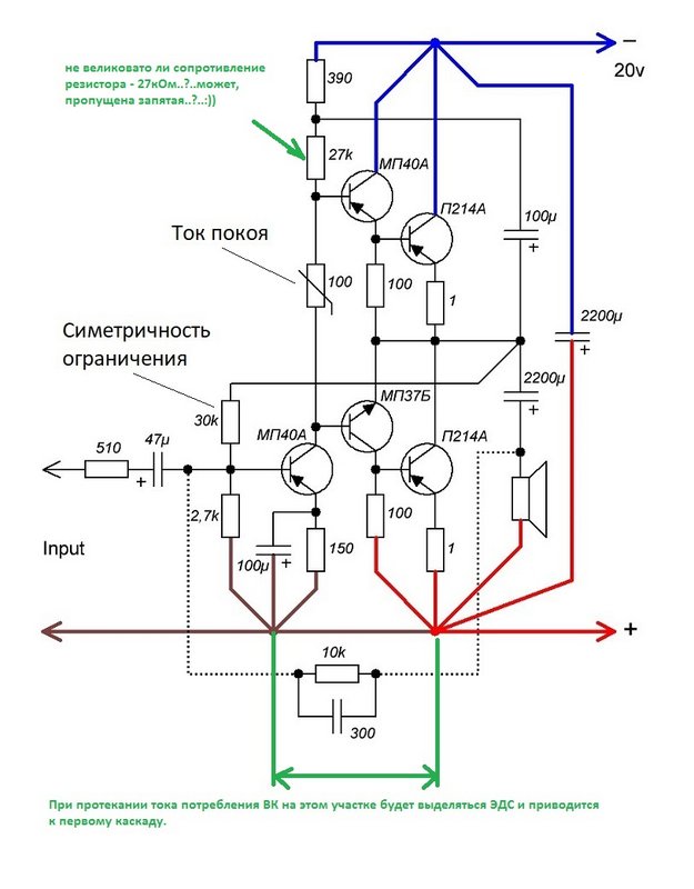

-serg- писал(а):Схема фактических соединений.
Этим скорее всего уберешь фон 100Гц который постоянно присутствовал в тех усилителях, поведение на верхних частотах не изменится, хотя при небольших мощностях оно в принципе и неплохое.

AndreyZZ это мой рисунок но схема "Аккорда", их семь пятилеток гнали по плану.
Лютый фонище, характерный признак работы советской аппаратуры.
Здесь можно уйти от этой проблемы.
Лин нормально может звучать при умеренной громкости на реальном звуковом материале.
Синус 20кКц или белый шум на мощности близкой к предельной, доконают бедолагу.
Но камерная музычка или диктор в речевой программе - задача посильная.
Целевая ниша для такого рода устройств - сентиментальный репертуар с ретро уклоном.

-serg- писал(а):Красным выделена силовая земля, коричневым сигнальная, синим минус питания.
..здесь нет ни силовой, ни сигнальной земли.. :) ..а объединять общий провод сильноточных и слаботочных каскадов так, как нарисовано на этом рисунке - это создавать дополнительный источник пульсаций разностным током потребления каскадов, подводимый к наиболее чувствительному узлу устройства - первому каскаду..

AndreyZZ писал(а):Вот задел когда я буду ставить вх каскад , там по схеме как бы он имеет свой контур питания по минусу , банка после диодного моста 1000 мФ та которая поменьше его и через рез 150 ом потание идет на клемму 19 по дороге подпитывая ещё несколько ненужных приблуд. что за хитрый замысел и нужно ли мне это реализовавать. в принципе этому ничто не мешает, просто хочется понять зачем ? в схеме Аккорда вроде этого нет
это повтор вопроса. место на картинке выше около знака вопрса. есть версии ? на предыдущие вопросы версий нет, я понял. разберусь сам

AndreyZZ писал(а):место на картинке выше около знака вопрса. есть версии ?
..прежде чем строить эмм..."версии", необходимо четко осознавать - с точки зрения применимости конструкции, у нее существуют вполне определенные параметры, ограничивающие эту самую применимость..
..так вот, наиболее критичным здесь является входное сопротивление усилителя, ибо это существенно ограничивает его область применения и накладывает ряд специфических требований на предыдущие каскады усиления..
..так вот - входное сопротивление этого усилителя, по сути, равно сопротивлению резистора, включенного последовательно в цепь базы - т.е, примерно 510 Ом.. :)
..все - занавес.. :)
..а ты говоришь - "выглядит логично" .. :)
..просто, чтобы ты понял - для сравнения - современные ОУ регламентируют минимальный импеданс нагрузки значением 2 кОм - при этом обеспечивается гарантированная работа выходного каскада ОУ с приемлемыми искажениями - а выход звуковой карты твоего компа (ноутбука и т.д) - это как раз таки ОУ.. :)
..для корректной работы предусилителя его выходной импеданс должен быть минимум на порядок меньше последующего сопротивления нагрузки..т.е - это условие трудно будет выполнить на германиевом каскаде, включенном как ЭП даже при токе 5 мА - придется отбирать транзисторы с высоким h21э.. :)
..т.е "вопрос про вопрос" - это уже лишнее.. :)

Забыл запятую, в реальных схемах "Аккордов" и "Вег" резистор от 1,8к до 2,7к.
На практике проводник между землями можно построить сколь угодно короткий.
У "Аккорда" от банки фильтра до платы длинный провод по воздуху и протяженные кляксы печатных проводников.

-serg- писал(а):Забыл запятую, в реальных схемах "Аккордов" и "Вег" резистор от 1,8к до 2,7к.
..ну, тут "чисто логически"... :))) - это вольтодобавка, без нее тут никак - не хватает напруги для раскачки, смысла в ней нет, если одно плечо 390 Ом, а другое - 27кОм.. это все одно, что ее не делать вообще..
..а так - добавить еще 2 транзюка - и получится Беслик..
..ну и смысл делать эту каку..?..уж лучше тогда Беслика (хотя, это тоже кака, тока получше).. :)

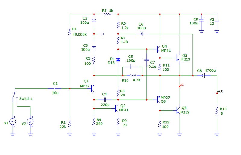

-serg- писал(а):Для подключения входного каскада придётся собирать для него стабилизатор (он один для всех малосигнальных цепей).
..а еще лучше, если уж на то пошло по германию - не собирать эту уебищную помойку с куевой тучей косяков, а заранее их все пофиксить..
..хотя бы так..
..и накуй не нужен какой-то там стабилизатор - чуйка 100мВ RMS и элементарно регулируется всего одним резюком..входное сопротивление - примерно 20кОм.. :)
..все как обычно - R1 средняя точка, R8 - ток покоя, диод прижать к теплоотводам..

ssc писал(а):..хотя бы так..
похоже создана в генераторе случайных кондеров
