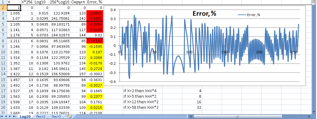

Некоторые, как назвал Eats, «серьёзные люди» не поняли ситуацию, поясню ещё разок.
Приведена не ассемблерная команда, а строка вызова логарифма в среде, которую я условно назвал, современным ассемблером. В ней помимо ассемблерных команд есть элементы ЯВУ, что сильно упрощает программирование. В частности, есть функция вызова логарифма, которую привёл.
В этой среде сама программа логарифма занимает 17 строк. А после компиляции получается программа объёмом 526 байт.
Starichok51, точность не «хрен знает какая», а гарантированная - полпроцента.
Just_Fluffy, про размер программы 526 байт писал ранее, а такая программа не может выполняться за 1 такт. Так что ваши надежды на чудо были обречены изначально.
Насчёт команд RCALL и ICALL – это шутка. Вызов логарифма и простая ассемблерная команда – сильно разные вещи, это очевидно.
При компиляции, конечно, как вы писали, на этом месте появится RCALL и ещё перед ней команды переброса аргумента во внутреннюю локальную переменную.
Насчёт примера – неясно, k и n – это переменные или одно или несколько фиксированных значений. Нехилый у вас диапазон аргумента, глобальные вещи делаете.
В первом приближении сделать можно, посмотрю попозже.
Программа АБ давно устарела, развитие не имеет смысла. Правда, она намного удобней обычного ассемблера, бесплатна, её легко освоить. Читал в интернете, что некоторые пишут на СИ, а для небольших МК используют АБ.
Программу логарифма из АБ, скорее всего, нетрудно переписать на другой язык.
В разработке целочисленного логарифма самое сложное – математический расчёт точек разбиения и коэффициентов, а далее написать программу уже несложно, там умножить и сложить.
А в сноске уже приведены эти рассчитанные параметры.
У меня нет проблем с прерываниями. При отладке максимальное время на отыскание ошибки где-то в пределах пары часов.
Нередко читал в интернете, как пишущие на СИ на отыскание ошибки тратят несколько дней. Возможно, это не из-за ошибки в прерываниях, а из-за проблем языка СИ.
Итак, наши надежды на чудо:
Код:
.nolist
Log10:   .db  255,  1,  2... ; и так далее до 240, всю таблицу приводить не буду!
.list
; к этому моменту в r30 надо положить аргумент логарифма
   clr   r31
   adiw   r30, Log10*2   ; TmpB = pgm_read_byte_near(Log10 + X_);
   lpm   r16, Z      ;
Итого вместо 17 строк весь вызов уложился в три строки, в коде имеем пару слов на подготовку аргумента для вызова и одно слово на собственно вызов. Вся программа вписалась в 6 тактов. При этом погрешность вычисления 8-разрядного результата ограничивается его разрядностью и в самом худшем случае не превышает 1/256=0.39%. Общий объём (вместе с 256-байтной таблицей) флеша составляет 262 байта. Или для наглядности то же самое в табличке:
Код:
Параметр:      AB    Asm
Объём, байт   526   262
Время, такт   ХХL   6
Погрешность,% 0.5   0.4
Единственное ограничение на этот кусок кода, чтобы таблица располагалась в пределах первых 64 байт флеша. Это для того, чтобы не заморачиваться содержимым r31, а просто обнулить его и воспользоваться 16-разрядной командой сложения. В противном случае на подготовку вызова придётся затратить парой тактов больше. На Си оно так и будет.
Всего доброго.
Евгений.

Eats
Указанная среда – это не программа АБ. В АБ встроенных функций нет.
В среде при компиляции при обнаружении вызова функции в конце программы добавиться строки расчёта логарифма.
Вот этих строк будет 17, которые в дальнейшем преобразуются в ассемблерные команды объёмом 526 байт. Так что 17 строк – это не вызов, а вся программа.
Название: логарифм или кусочная аппроксимация логарифма – это несерьёзно. Ясно, что это не идеальный логарифм.
В вашу программу пока не вникал. У вас написано – 8-разрядный результат.
В моей программе результат – 2 байта.
Для корректного сравнения надо указать диапазон изменения аргумента, при котором обеспечивается заданная точность результата, например, 0,5 %.
В моей программе эта точность обеспечивается при изменении аргумента в диапазоне от 1024 до конца двухбайтной переменной (&НFFFF).
Я не знаю, о каких вы 526 байтах говорите. То, на что вы дали ссылку и что я скачал, будучи 266-м, имеет объём 1038 байт, то есть 519 слов, не считая таблицы векторов.
При погрешности в полпроцента? Не смешите мои тапочки! Младший байт вашего результата содержит информационный мусор.
УхОдите от темы (про Си). Какая разница, в каком диапазоне вы считаете? Логарифм достаточно считать в базовом диапазоне от единицы до основания, не включая само основание. Весь остальной диапазон следует приводить к базовому. Я считаю в базовом. Но, конечно, умножаю на масштабный коэффициент 256. Результат (от 0 до 1) умножен на 8192, так что его надо будет куда-то сдвинуть, кому куда нравится.
В вашей программе в каком диапазоне аргумента обеспечивается заданная точность?
Во всём, то есть от 1 до 9.965. Логарифм 10 считать не надо, потому что уже есть логарифм единицы. Вот график погрешности:
Log10.png [64.78 KiB]
Фишка заключается в заранее составленной таблице и разбиении всего диапазона аргумента на 4 поддиапазона. Я не стал показывать в своём примере это разбиение (оно займёт ещё несколько байтов и несколько тактов), но фактически у меня на выходе может оказаться не 8-, а 13-разрядное число, но значащих бит в нём только 8, поэтому я и не называю его 16-разрядным. Младшие биты при необходимости добиваю нулями. Старшие биты 16-разрядного слова и так нули. Я просто оптимизировал табличку для компактности с ограничением на погрешность в 0.4%. Да, пришлось изобрести велосипед (нечто среднее между целочисленным и плавающим форматами), но это демонстрация принципа разумной достаточности: для получения погрешности в полпроцента (и даже в 0.4%) не надо вычислять! Взять результат из таблицы и немного причесать его будет дешевле.
P.S.: я так понимаю, от идеи наличия в "современном ассемблере" команды логарифма мы уже отошли?
Всего доброго.
Евгений.

Я не знаю, о каких вы 526 байтах говорите. То, на что вы дали ссылку и что я скачал, будучи 266-м, имеет объём 1038 байт, то есть 519 слов, не считая таблицы векторов…
Не смешите мои тапочки! Младший байт вашего результата содержит информационный мусор…
Программа в АБ, действительно, занимает более одного килобайта, в новой среде получилось существенно меньше.
При переносе программы в новую среду, фактически, использовались только численные коэффициенты.
Одна из причин уменьшения размера – переменные не забрасывались в стек, другая – наверно, лучше написаны используемые подпрограммы.
Младший байт результата - не информационный мусор.
Аргумент Arg может меняться в диапазоне от около 1000 до &HFFFF, диапазон изменения более 60 раз.
Функция Log меняется в диапазоне двух байт.
Например, при Arg = 1025 получается Log = 13, при Arg = &HFFFF получается Log = 58963.
При использовании логарифма важна точность вблизи нулевого значения функции, т.е. вблизи точки х = 1 (здесь х – не умноженная на 1024 единица).
В этой программе при х = 1,002 получается точность 2,8 %.
При х = 1,0049 получается 0,46 %, это уже выход на заданную точность.
Какая точность получается в указанных точках в вашей программе?
Кроме того, программа выдаёт отрицательные значения при х < 1.
Как я понял, у вас диапазон изменения аргумента в 10 раз.
Для объективного сопоставления надо расширить диапазон хотя бы до 60 раз и сделать минус при х < 1, это увеличит размер программы.
Надо ещё сопоставить точность вблизи нуля.
«Идея наличия в "современном ассемблере" команды логарифма» для меня уже не идея, я уже работаю с такой командой.
