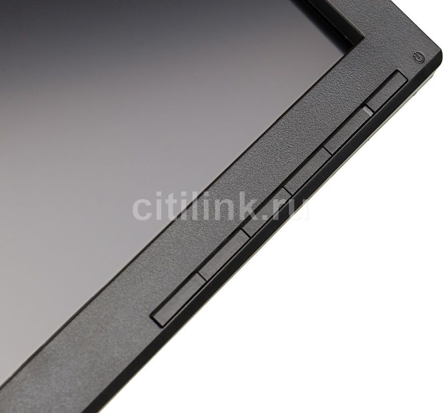

Есть монитор ассер v226hql, у него залиты кнопки, и вся плата кнопок не работает. Можно ли, управлять менюшками монитора через комп?

Через VGA конечно же нельзя. Некоторые мониторы позволяют управлять этими параметрами через DP c помощью специальной программы именно для данного типа монитора.

А что, открыть моник, взять плату с кнопками и вычистить её- никак нельзя?

Там одна кнопка заклиненная, у других очень мелкие резисторы растворились от электролиза, и ещё неизвестно что с разьёмом ,который на говношлейф ...

НУ ТЫ ВЫДАЛ нашел проблему! еще под "МАСТЕРА КОСИЛ" давно нашел б схемы помыл плату в ултразвуках поменял сгнитые кнопки и резисторы НОВЫМИ , продублировал проводками сгнифшие дорожки ПЛАТУ ПОКРЫТЬ ЛАКОМ шели кнопок замаж вязким герметиком чтоб когда в очередной раз обосыш моник не гнил
разьем тож мона и махнуть новым, но можно и выкинуть нах припаяф проводки подлинй -в моник сдедуюший раз полезеш через год не раньше = попутно провер и махни на новы усталые банки чтоб долше не лезть туда снова

Резисторы 1 кОм, кнопки любые вообще, хоть гвоздём замыкать можно.

Их найти ещё надо. Завтра после смены сгоняю в магаз.musor писал(а):поменял сгнитые кнопки
Ну это я и сам догадался, они все нормальные, не дутые еср-метром проверены.musor писал(а):попутно провер и махни на новы усталые банки
Там на 10 кОм стоят, но они мелкие не знаю чем держать во время пайки.>TEHb< писал(а):Резисторы 1 кОм

вашето при пайке применяют пинцеты и вязкий флюс-гел они бывают разны в тч и диамагнитные а на флюс гель со свойствами клея дентали можно приклеить намертва и не надо держат тока грей
кроме тогол никто не заставляет сувать туда 0402 а 99%можно примаять чтот покрупне 0805например или даже ваше корпусные млт в мониторе место куча ....
