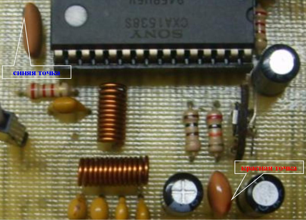

Привет.
Вопрос по поводу вашего приемника CXA1538, LM7001
Немного не устроило большое количество прибамбасов и контроллер, решил сделать сам на 4 семисигментниках.
Т.е. я взял послностью схему тюнера.
А остальное свое.
Возникло несколько проблем:
1) не нашел дискриминатора с 2 ногами, есть только с 3ногами CDA10.7(c голубой точкой). ЕГо вместо 2ногого возможно поставить?
2) Фильтр SFE10.7 с красной точкой подходит?
3) По поводу питания. Тюнер будет нормально работать с питанием 5 вольт? ничего в схеме менять не надо?

Насчет дискриминатора с тремя ногами первый раз слышу, но вот цвет точки должен быть одинаковый на обеих фильтрах.CHYVAK[EASTSIDE писал(а):1) не нашел дискриминатора с 2 ногами, есть только с 3ногами CDA10.7(c голубой точкой). ЕГо вместо 2ногого возможно поставить?

aen писал(а):Вот так CDA10.7 выглядит, а что там Вам продали неизвестно.CHYVAK[EASTSIDE] писал(а):1) не нашел дискриминатора с 2 ногами, есть только с 3ногами CDA10.7
http://electronica.bashel.ru/catalog/?cat=1013
Вот ссылка
Так если в интернете поискать, то находится это же, CDA 10.7 -> 3 ноги!!! попробуйте!!!
Ноги у CDA короче чем у SFE
http://www.nce.ru/catalog/product_info. ... 1000006625

CHYVAK[EASTSIDE] писал(а):Возникло несколько проблем:

2) см вложение к этому сообщению
и более подробно скачать это http://slil.ru/28934274

Да и я без всякой иронии и говорю, что работать будет, но нужно просто не забывать, что чем то жертвуем.
Понятно несовпадение полос пропускания фильтров меньше 10%, но оно все таки есть. Если я бы попал в такую ситуацию, то тоже поставил. Куда же деваться?
Это я и хотел сказать.
Что если есть возможность, то лучше выбирать с одинаковыми точками.
