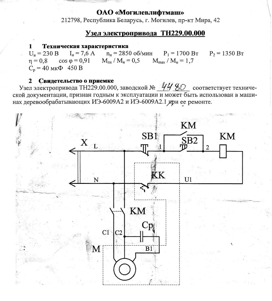

помогите разобраться с электродвигателем ТН229.00.000 он стоит в деревообрабатывающем станке ИЭ-6009А4,2 У3,1.
сколько в нем обмоток и где какая ? станок белоруский.

размотать и посчитать.
хотя вам и показать лень что там такое.
смотрел когдато что такое, но чёт забыл какой мотор, я так понял просто пила с фуганом, в общем не заинтересовал как станок.
моторы там были разные судя по гуглу 0.9 и 1.7 или вообще коллекторный я так это не узнал, кароч фигня.
в вашем случае проще купить новый мотор, как минимум сэкономите на проводе.

ну и толку от этой схемы, я ее видел в инете. На двигатель идет 5 проводов,ну и дальше что ?
почему 5.сколько обмоток ?
нужно прозвонить двигатель, а не понятно сколько обмоток ?

хотя и это, наверное, бестолку.... может, лучше мастера вызвать?
Добавлено after 7 minutes 30 seconds:
https://7745.by/uploads/products/176621 ... 2-1-02.pdf и ещё здесь есть, с описанием про встроенный термовыключатель. Для того варианта, где почти 5 проводов
ну а если один хрен непонятно, то можно помучить гугл и на первой же странице найти описание, до которого легко догадаться, глянув на схему, которую привел Муркиз и которая
так что, мастера, мастера надо. а бестолковым - в сад.torbik-2010 писал(а):ну и толку от этой схемы, я ее видел в инете.
