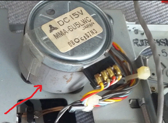

Добрый день!
Задумал модифицировать кассетный рекордер — добавить регулировку скорости воспроизведения/записи. Развел всё через ШИМ (15кГц), работает... но на аудио выходе при изменении скорости мотора слышен шум. ШИМ подумал я :facepalm: и переделал все на схеме AN6650, а проблема никуда не исчезла. Более того, ставил ту же схему на другие плееры — и та же история. Видимо дело не частное.
Запись шума можно тут послушать https://disk.yandex.ru/d/fPFL2pXN3MNwcA (фоновый шум игнорируйте :) это мне ясно из-за чего).
схема стабилизатора частоты вращения двигателя
(115.07 КБ) 119 скачиваний
Кстати, вот дроссель в пределах 1000мГ немного гасит шум, но если пободрее поставить (скажем выше 2000мГ) то это влияет на стабильность вращения мотора, что мне не надо.
Вожусь с проблемой неделю — глаз в мыле, может есть соображения что тут происходит и как с этим быть?

Вы подаете 12 вольт на микросхему, где даже абсолютный максимум 7.5?
Почему убран конденсатор по питанию?

[uquote="Ivan Mayor",url="/forum/viewtopic.php?p=4406087#p4406087"]Запись шума[/uquote]
Разве это не помехи от коллектора двигателя?

[uquote="Martian",url="/forum/viewtopic.php?p=4406113#p4406113"]Вы подаете 12 вольт на микросхему, где даже абсолютный максимум 7.5?
Почему убран конденсатор по питанию?[/uquote]
По факту питаю я от 5в, извиняюсь за неточность схемы. И конденсаторы по питанию в 10uF и в 0.1 тоже на месте.

Ну похоже на то, там явно слышна зависимость скорости вращения двигателя и помех. А на фоновый шум не обращай внимания.

[uquote="Ivan Mayor",url="/forum/viewtopic.php?p=4406195#p4406195"]Ну похоже на то, там явно слышна зависимость скорости вращения двигателя и помех[/uquote]
Тогда, во-первых, нужно найти правильные точки подключения стабилизатора частоты вращения к питанию плеера. Там где токи помех проходя по общему проводу не будут воздействовать на вход усилителя воспроизведения. Во-вторых, вспомнить, не вносились ли изменения в подключение магнитной головки. Экран проводов идущих от головки должен соединятся с общим проводом только возле усилителя воспроизведения и никак иначе. Только одним концом, возле усилителя, и никоим образом возле самой головки не должен контактировать общим проводом, с металлическими деталями ЛПМ и т.п.. Экран должен быть в кембрике, чтобы ни с чем не соприкасался.
ИМХО, лучше вернуть все как было и ничего там не менять. Меняя скорость протяжки ленты надо к тому же коррекцию изменять, без чего запись будет гавнястая.

АлександрЛ писал(а):Эта платка- регулятор частоты вращения мотора. ШИМить напряжение питания мотора- это "свернуть ему мозги", а регулировать напряжение питания аналоговым способом- пока питания будет достаточно для работы платы стабилизации- она будет держать нужные обороты, а, когда напряжение питания будет меньше- звук будет "плавать" из-за нестабильности частоты вращения мотора.
Да есть такое, конкретно в Tascamе я ее снимал, а внутри других "пациентов" таких плат не было. Простое добавление резистора как тут https://youtu.be/dvyxSp7vz0E показано мне не подходит - диапазон маленький, да и хочется чего то более универсального для контроля подобных двигателей. Так то моя схема меня устаивает, но помехи...

Тоже есть, между терминалами один 0.1мФ и пара по 0.1 мФ с каждого терминала на корпус. Но это не помогает :) ESR звучит обычно как писк, я экспериментировал со значениями, ничего не вышло путного.

Вот я тоже склоняюсь к тому что это головка цепляет ЭМ помехи от двигателя. Ни предусилитель головки, ни соединений я не касался, все пляски только вокруг двигателя. Попробовал вот что, взял двигатель от простого плеера и подключил к регулятору - ну и поводил около друго плеера (от батарейки) в режиме воспроизведения. Услышал все те же помехи, чем ближе к головке тем они отчётливее. Но и при достаточном удалении от плеера помехи все еще там.
И тут уже разобраться - дело принципа. В сети куча примеров таких модов и на рекордеры и на плееры, но о помехах ни слово. И тут вопрос, либо им пофиг на эти помехи, либо одно из двух. А меня закусило.

Ivan Mayor, ---Услышал все те же помехи, чем ближе к головке тем они отчётливее.---
"Закутать" движок в полоски жести в несколько слоёв вдобавок к штатному экрану.
---по питанию в 10uF--- Так Экономно? :)
---ESR звучит обычно как писк--- Оно измеряется в долях Ом, или речь о другом?. :dont_know:

Корпус двигателя соединен с общим проводом? Возможно, на встроенной плате регулятора были искрогасящие конденсаторы. Два последовательно включенных конденсатора между выводами двигателя, средняя точка соединения конденсаторов подключена к корпусу движка, и корпус опять же с общим проводом. В старых кассетных аппаратах ставили два дросселя непосредственно возле двигателя, в оба питающих провода. Дроссели убирались в экран вместе с движком. Ну и конденсаторы там же были, внутри экрана.
И вот еще чего. Вернуть все как было и послушать, будет жужжать с родным регулятором или нет. Если да, то надо кардинально переделывать подключение двигателя. Может раньше просто не замечали наводок с движка, а потом прислушались в ходе переделки и стало мешать.

Ivan Mayor - не помогут тебе ни "дросселя по питанию", ни "искрогасящие конденсаторы" - это магнитная наводка от обмоток якоря на головку воспроизведения. На некоторых двигателях кассетных магнитофонов вокруг самого двигателя размещался магнитный экран..
..выполнен в виде перекрывающейся полосы вокруг двигателя в несколько слоев..материал - либо какой-либо из сортов магнитомякгой стальной ленты, либо пермаллой..
..поэтому - ищи такую ленту..или же хороший моторчик...у некоторых - сам стакан сделан из такого материала, к примеру, моторчик mitsumi..

С родным регулятором все "пациенты" не жужжат. А что касается фильтров, то действовал по вот этой матчасти http://www.kerrywong.com/2012/01/26/a-s ... reduction/ или вот еще https://labprojectsbd.com/2022/04/05/ho ... -dc-motor/ И все как мертвому припарка.
Заказал несколько дросселей, прибудут - буду экспериментировать.

Да, на подопытных плеерах такие экраны установлены, так точно. Но, на мои помехи не влияют никак, по всей видимости.
Есть еще какие-нибудь способы устранения этих магнитных наводок? Скорее всего это именно она.
И вот еще одно замечание, помехи двигателя с нагрузкой (физически) и помехи без нее, отличаются. Двигатель без нагрузки дает заметно меньше помех. Что в принципе, объяснимо процессами внутри двигателя. Так что вот еще аргумент в пользу с магнитной наводки.

Да только что святой водой не моросил :)) А по питанию у меня там, что только не стояло и 470 и 1000. А по итогу оставил 10ку, поскольку разницы в решении проблемы не заметил и потому что перешел на эксперименты с 5в плеерами, ибо главного пациента жалко.
Я про что, если бы проблема была бы с ESR, то шумело бы специфически и платка грелась известно где. Плюс я не использую тут импульсные БП, так что он маловероятен, я так думаю)

развязать гальванически ради эксперимента. то есть, двиглу отдельное питание и корпус тоже через диэлектрические шайбы отвязать.
каким боком тут ESR мне тоже непонятно
