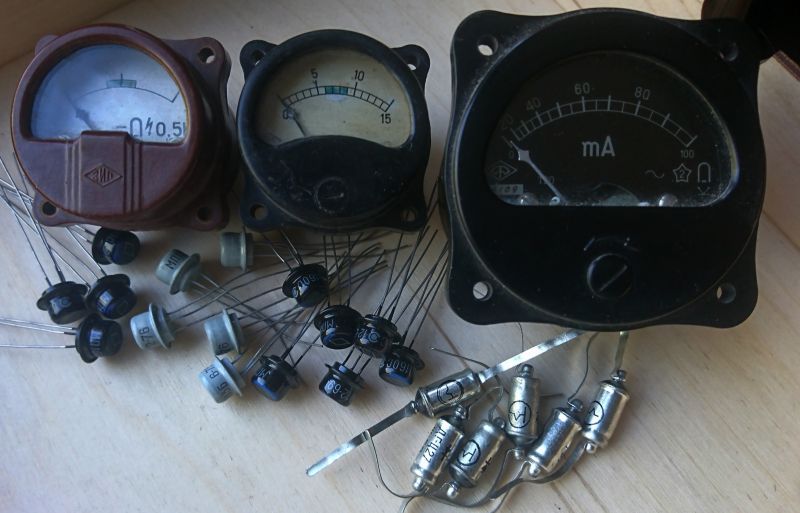

Ты ЧУДИЛКА найди приборы типа таких,как на картинке. Но советские. Их от магнитофонов ещё много встречается. Со шкалами,примерно как на картинке ,которые отдельно лежат.
Вот из подобных можно нормальные ДРЫГАЛКИ сделать. И смотреться нормально будут.

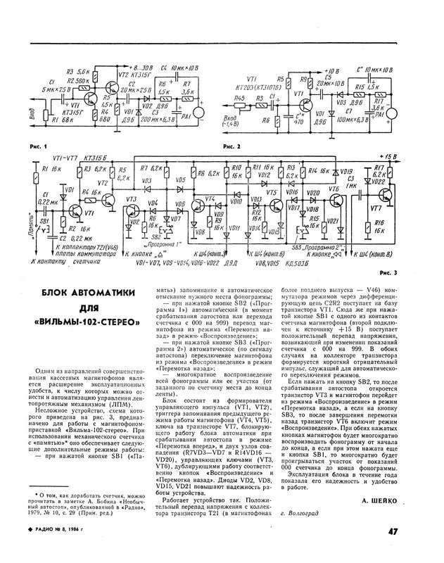

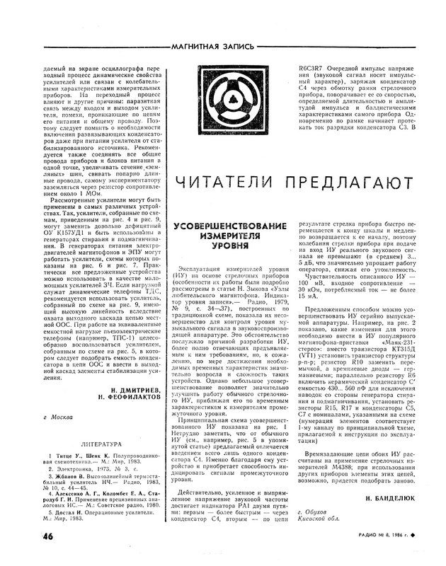

Если взять к примеру, измеритель уровня, Н. Банделюка, "Радио" №8, 1986 г.
Можно заменить Si КТ315 на Ge 1Т311. У них совпадает положение выводов, попробовать не составит труда.
На платку такое влезет.
1Т311 компактный, планарный транзистор, только ногу от корпуса отстричь.
Питание 9 - 10 вольт.

-serg- писал(а):1Т311
закинул удочку. я оч уважительно отношусь к вашим трудам, но если подкорректирую плату под более доступные из тех что у меня есть мелкие Ge/ Это реально ?

В индикаторе можно попробовать МП37, МП38. Платку придётся разогнать в ширину и длину, шляпа у транзисторов почти 12 мм.

[uquote="-serg-",url="/forum/viewtopic.php?p=4409707#p4409707"]В индикаторе можно попробовать МП37, МП38. Платку придётся разогнать в ширину и длину, шляпа у транзисторов почти 12 мм.[/uquote]
это мне под силу. качну в lay формате вашу на рт20. там вроде есть ссылка и переделаю. пусть это будет мой первый реальный опыт. сколько можно ковырять и видосики развивающие смотреть. в мп37 не испытываю недостатка. естественно всё это экспиринс без гарантий что будет норм работать

AndreyZZ, ЧУДИЛКА.
Вота тебе картинки индикаторов из Интернетов.
Это большой.
Тута которые нижний ряд.
Это сдвоенные.
Это перевёрнутые.
Уловил ЧУДИЛКО.

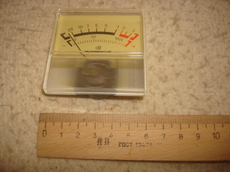

"Стрелки" выпускались в СССР разных разных размеров...
Тоже нравятся карболитовые... Стильно... От прозрачных веет ширпотребом...

Мухнун писал(а):[uquote="AndreyZZ",url="/forum/viewtopic.php?p=4409792#p4409792"]
К первым двум "стрелкам" нужен дозиметр. Пользоваться можно, разбирать не желательно, например чтобы переделать шкалу. А то ухи отвалятся и звука не слышно будет.

индикаторы может будут на днях большие информативные как у тебя на верхней картинке. для опытов. ещё к157да1 подыскиваю тоже для другого уся
As
Сообщения: 46107
Re: Усилитель на германиевых транзисторах. Для начинающих.
Сообщение As »
ДА1 сейчас найти сложно, но и заменяется он любым дешевым ОУ, просто выпрямитель микроамперметра нужно будет включить в цепь ООС... :)

As писал(а):заменяется он любым дешевым ОУ
'это полезная инфа. а то барыги пытаются навариться на редких микросхемах, совсем совесть потеряли
у меня даже есть какие то дома.
А вот например DIP8 на каждый канал по штуке можно приспособить ?
