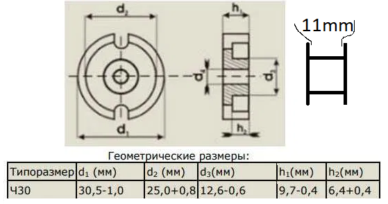

Добрый день! Подскажите обмотка 2-3 между слоями тоже изолируется?
Добавлено after 15 minutes 13 seconds:
Есть чашка 34мм. Если мотать на каркасе. Между слоями тоже надо изоляцию прокладывать. Или только между обмотками??? Спасибо!
Добавлено after 2 minutes 23 seconds:
Если мотать на каркасе какая будет последовательность обмоток???

Добрый вечер! Подскажите по трансу. Кто мотал на чашках. ??? Спасибо!

Всем добрый вечер! Перемотал транс на чашке. Запустил. Все работает. Всем спасибо!!!

Перемотал на чашке размером Ч-30 M2000НМ + разделительное кольцо.

Структура намотки:
= 260 <-- 0 = 0V(GND)
0 --> 250
504 <-- 251
505 --> 604 = 750V (ПЭЛ-0.11, диаметр можно меньше)
'> 0-58 = 800V (ПЭЛ-0.11, диаметр можно меньше)
= 0 --> 174 = 151V (ПЭЛ-0.11, витков 5 надо накинуть)
= 16 <-- 0 = 13.8V (ПЭЛ-0.25, диаметр можно меньше)
12 <-- 0 =
13 --> 24 = 21.5V (ПЭЛ-0.35, провод от трансформатора VEF марки ТП-БП, d0.41 невлезает)
12 <-- 0 =
= 9 <-- 0 = 9.4V (ПЭЛ-0.35, без изоляции лентой, для накала с разд. кольцом, мотал на сколько осталось места на каркасе)
Каждая обмотка заливается ЦАПОН лаком и изолируется желтой лентой.
Слои в ВВ обмотках тоже изолируются слоем ленты.
Половинки феррита лаком не заливал, в качестве крепежа использовалась
пластмассовая стойка TP2.5-20 с внутренним диаметром 2.5мм, длинной 20мм.

И стараться уложится с обмоткой в 1 слой, да да, 1-2-3-4 это все одна обмотка!
С чашкой Ч30 уложится неполучается там всего 11мм ширина намотки.
Верно расчитаные витки, перемотано, все намотки - в одну и ту же сторону, пропитаны лаком,
магнитопровод стянут желтой лентой, умеренно в натяг.
