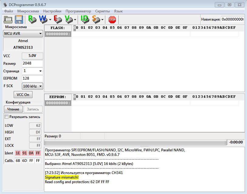

Вот фьюзы по умолчанию снятые софтом DSProgrammer(СН341А/В), кварц 1....10 мГц обязателен.
Есть замечательный софт AVRDUDESHELL20190109, шьет всё заявленное: https://matrex-notes.blogspot.com/2015/ ... tmega.html
- (133.1 КБ) 229 скачиваний
- (74.69 КБ) 218 скачиваний
