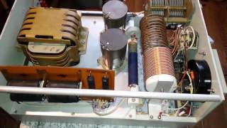

Откуда: КурскЪ
Сообщение RA3WSI »
Две ГУ50 при отдаваемых 100вт будут работать в лёгком режиме.Их надолго хватит,даже обдувать не надо будет.
Одна лампа выдает около 90вт,а работают две лампы в параллель.
ГУ50 дешевые и распространенные.
Да и габариты УМ не такие и большие.Это зависит от тебя, как скомпонуешь монтаж.
В нэте посмотри примеры конструкций УМ на ГУ50.

[uquote="RA3WSI",url="/forum/viewtopic.php?p=4429842#p4429842"]примеры конструкций УМ на ГУ50.
Изображение[/uquote]
Твоё изделие на ГУ50 сморится добротно, но судя по наличию мощеных трансформаторов оно по весу весьма громоздко...
Сообщения: 8127
Откуда: КурскЪ
Сообщение RA3WSI »
Так это накальный трансформатор.
Для Анодно-экранных цепей питание используется бестрансформаторное. :)
"50 КСВ 075", UA3112SWL
Сообщения: 6673
Откуда: Протвино
Сообщение AlexS4 »
а там по 5W на лампу на накал всего для гу50 врод, можно какойнить адаптер импульсный 5V3A подрегулировать чутка и сбросить полкило веса. :music:
Сообщения: 1791
Зарегистрирован: Вс май 26, 2019 14:38:18
Откуда: Сибирь
Сообщение sibiryaknick »
[uquote="AlexS4",url="/forum/viewtopic.php?p=4430371#p4430371"]а там по 5W на лампу на накал всего для гу50 врод, можно какойнить адаптер импульсный 5V3A подрегулировать чутка и сбросить полкило веса. :music:[/uquote]
Для 3-х ламп ГУ50 нужна мощность на каналах не ниже 30,6675 вт.
Сообщения: 8127
Откуда: КурскЪ
Сообщение RA3WSI »
А три и не надо.Ставь две))
Проблема пустячная.
