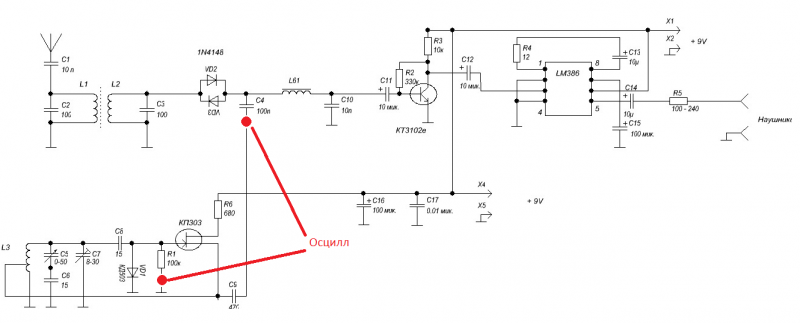

Всем доброго времени суток!
Спаял на макетной плате приемник из этой ветки, пост номер три
http://www.cqham.ru/forum/showthread.ph ... 2%F0%EE%E2
Но с применением на входе трехконтурного полосового фильтра
Приемник подает признаки жизни- слышно шипение! УНЧ работает, все узлы отдельно тоже. Вопрос по согласованию гетеродина со смесителем: отдельно работающий гетеродин имеет амплитуду колебаний около 8в, размах около 16в, но как только подключаю все узлы вместе, амплитуда гетеродина падает до 0,8в и размах до 1.6в. Если отключить антенну (или антенну и фильтр на входе), то амплитуда гетеродина снова 8в. Из описания смесителя на встречно-параллельных диодах следует, что для открытия диодов необходимо не менее 0,7в (диоды 1N4148). Правильно ли я понимаю, что амплитуда гпд значением 0,8в недостаточна для корректной его работы со смесителем? Пробовал изменять амплитуду изменением напряжения питания (от 9в до 8в) и заменой резистора R1 100К на 50К не увидел изменений. Посоветуйте пожалуйста куда двигаться в наладке дальше! У человека этот приемник заработал.
Добавлено after 2 minutes 12 seconds:
В качестве антенны применен полевой кабель длиной около 20м.

Амплитуду в какой точке измеряете ? На диодах ? Там как то так и должно быть, 0.8 на диодах достаточно. L4/L5 - это трансформатор ? Сколько витков в гетеродинной катушке и от какого отвод ? Для сигнала с отвода 8в как то многовато.

Подключаю осцилл там где красные точки. катушек L4 и L5 у меня нет :)

Так же пробовал исключить конденсатор С5 470 пф - безрезультатно((
Добавлено after 4 minutes 16 seconds:
гетеродинная катушка намотана на каркасе 7мм, содержит 85 витков провода 0,15мм диаметром, отвод от 25го витка, так же есть сердечник. Каркасы заказывал на алике.
Сообщения: 19496
Сообщение Morroc »
C9 наверное ? Можно убрать. Отвод от 25го точно снизу, а не сверху получился ? Особых причин считать, что оно не работает вроде бы и нет. Не ловит ничего ? Частоту есть чем померить ? Я бы от ~10-12го сделал отвод, но и так сомнения возникают. Сколько же на верхнем выводе тогда... >20вольт ?
Чего витков то так много получилось ? Такое ощущение, что на 160м приемник если не ниже. По ссылке меньше ведь. На 80м в аналогичном гетеродине из "юный радиолюбитель" что то вроде 40 витков с отводом от 5го снизу.

да да, С9 - ошибся. Число витков такое получилось так как подгонял частоту гетеродина вдвое меньше рабочей. Хотя по книге Полякова провод должен быть толщиной 0,7мм и 16 кажется витков с отводом от 4го. Частоту меряю тем же осциллографом - там все хорошо. От 2,9МГц до 3,7МГц на выходе гетеродина. Пока нет антенны на крыше. Использую полевик растянутый по балкону. Возможно поэтому не ловит ничего((

Возможно. Ближе к верхнему пределу (~7.3 МГц) вечером очень мощные китайцы повылазят - попробуйте.
Хотя у вас уже повылазили наверн )))
Добавлено after 1 hour 29 minutes 33 seconds:
Уберите входной фильтр. Попробуйте принять вещалку мощную для начала в нужном диапазоне, ориентируясь на web-sdr какой нибудь.
