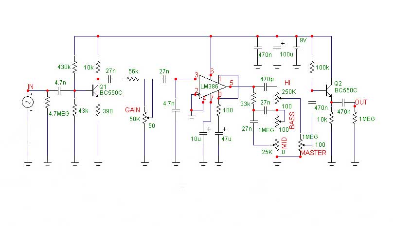

Всем мяу! Возможно конечно я задаю этот вопрос не на тот сайт, но всё же. Спаял в общем дисторшн, по заявлениям mxr distortion (коих в интернете полно) всё работает и результат вроде похож на тот что показали в видео (если бы не было жуткого фона, то мог бы сравнить по достоинству, потом займусь и фоном) Но звук по началу не очень устроил, он какой-то звонко-жужжащий, песочный может, надеюсь вы поймёте. Подключен как обычно, дисторшн>усилитель, других примочек ещё нет. Так вот из видео одного блогера, который в общем никоим образом не связан с пайкой, делал обзор на metal zone и там сказал что плохая репутация что эту педаль включают перед усилителем (а как можно сделать иначе, после усилителя ставить что-ли?) но результат когда он первый раз её подключил был просто бомбезный. Я вообще после этого и надумал спаять предусилитель в виде простого класса А и поставить перед дисторшном, но так перегруз пропал от слова совсем, просто очень громкий чистый звук. И если вначале я и хотел спросить почему именно так всё происходит и как всё это исправить, то сейчас любые возможные варианты решения. А именно задача заставить звучать перегруз на так размазано, как это звучит сейчас. Схема внизу, а обведённый конденсатор заменил на 0.47 uF Так же спрошу и про транзисторы, у многих производителей разнится цоколёвка на один и тот же транзистор. Более того, вчера ещё обнаружил что у одного производителя два даташита с разными цоколёвками. Знаю можно выявлять цоколёвку с помощью мультиметра, но может есть какие аналогичные варианты, у меня его попросту нет, буду покупать в дальнейшем. Потому вчера в обеих вариантах цоколя к фону прибавлялся свист, я и подумал что можно исходя из этого сделать какие-то выводы. Спасибо.

makisimu13 писал(а):
Просто вот думаю в дальнейшем спаять Krank Distortus Maximus, там если честно мне не понять как работает перегруз (наверное из-за жёсткого усиления), ибо диодов в схеме нет вообще. Но как раз перед ОУ стоит транзистор в классе A.
Вот этот, что ли?
Транзистор там просто "предварительный усилитель", а само ограничение только за счёт того, что усилитель LM386 (это не ОУ, а "LM386 — Низковольтный усилитель мощности",
https://rudatasheet.ru/op_amplifiers/lm386/ )
загоняется в режим "клиппинга"..
А эмулятор рисует более жесткое ограничение, чем для диодного ограничителя..

Схемы такого рода обладают большим усилением и, соответственно, от внешних наводок появляется фон. Обязательно экранированный корпус. Требование к блокам питания, плохо работают импульсные, так же фонят. Приведенная схема требовательна как к входному сигналу (качественные датчики, желательно помехозащищенные) так и последующему усилителю. Простые схемы, не имеющие темброблока в составе, расчитаны на гитарные комбики или "головы" с кабинетами, оснащенными гитарными динамиками.Тогда получается звучание. Либо применение после педали спикерсимуляторов или директбоксов. В бытовую технику звучать не будет.
Схема Krank имеет на выходе темроблок по класической схеме Fender или Marshall c регулировкой по низам, середине и верхам, причем с зависимым друг от друга положением потенциометров. Эта схема позволит в какой то степени отрегулировать звучание.
