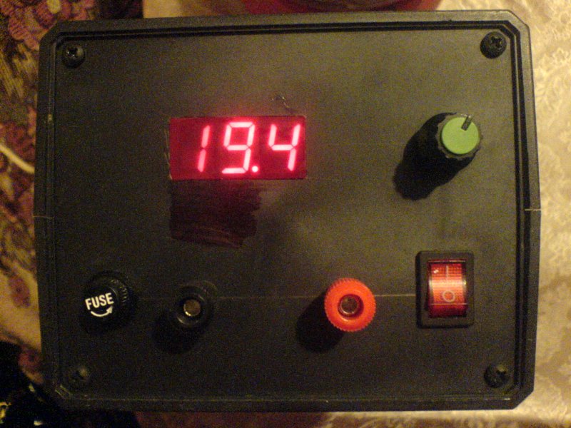

Если что то могу также выложить прошивку та которая у меня стоит...только потом.
Комментарий к файлу: Вот мой вариант правда уже в корпусе...

Сделал вольтметр тот который указан в самом первом вложении, запустлся сразу но вот странная штука точку видно лиш при индицировании чисел с наименьшим колличеством сегментов, при 8 например точка вообще не светится, в чем может быть данная проблема ?

особо не вникал,но похоже токоограничивающие резисторы надо подбирать. при воспроизведении восьмерки, напряжение падает на 7 сегментах которые рисуют 8 а на точку не хватает,попробуйте чуть уменьшить номинал R

Пробовал уменьшать не получается, думаю нужно увеличить резисторы в цепях сегментов для того чтобы тока стало на точку.
во вложениях фото девайса

точка питается немного не стандартно, если только ее "-" запитывать от отдельного транзистора,но это усложнение схемы

можете нарисовать как именно запитать точку через транзистор?

попробуй так
