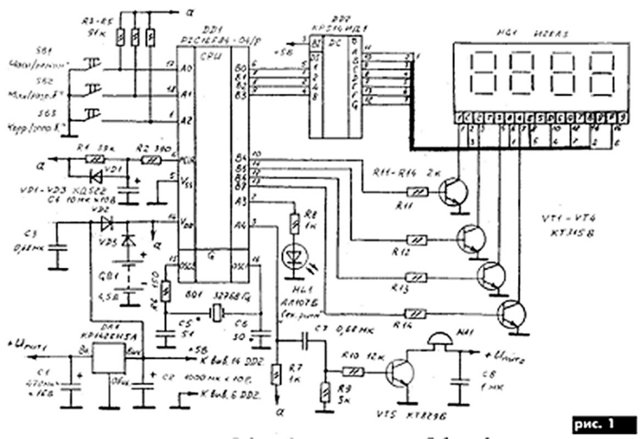

Из какого журнала может быть эта схема

похоже на стиль журнала Радиохобби

Какие-то часы на МК. Таких часов понаделали кучу, каждый ваял из того, что под рукой было.
Вот примеры аналогичных часов:
https://www.radiokot.ru/circuit/digital/home/11/
https://varikap.ru/chasy-na-mikrokontrollere/

Интересует именно эта, есть кое какие идеи с ней.
Придётся перебирать кучу журналов.

"Электронные часы с "боем" на базе на контроллера"
журнал "Радiоаматор", 6 и 8 / 2001
К моему удивлению, OCR также распознал hex с напечатанной страницы. Были только некоторые ошибки: "0" вместо "0", Б вместо "0" ... Проверка кодировки hex файлов показала где не так! Попробуйте, в hex файле вероятно есть еще неточностей.

Огромное вам спасибо!
Понятный и профессиональный ответ.
Даже hex конвертировали из текста.
2001г, давно было....у меня "радиоматор" только кажется за 2004г или 2005г есть.
Интересно то, что применён МК не F84A, а просто F84.
