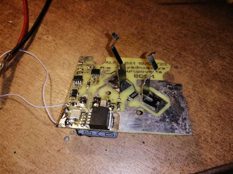

Немного переделываю шурик бош , на литий. Как бы аккум -ничего интересного , 4 литакалы плюс китайская БМС-ка ... А вот зарядное , чуть слегка интереснее.

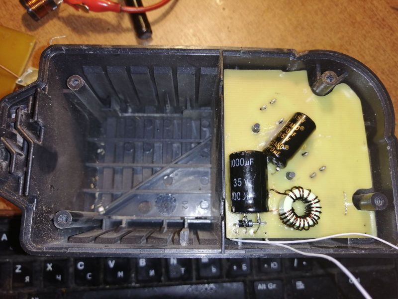

Заменил плату на свою . ДС-ДС на ЛМ2591 , и получилось так !
Добавлено after 1 minute 32 seconds:
Добавлено after 3 minutes 17 seconds:
Всё подходит , и будет работать ! Но пока не всё готово .

Всё работает как надо. Но транс греется как скатина. Похоже фашисты из bosh что то просрали.
Есть смутное подозрение, что вы изменили емкость электролита в бОльшую сторону... :tea:

А ..... причём ёмкость электролита и фашисты ?

и фашисты
Фашисты не причем. А емкость электролита может быть очень причем (я имею ввиду нагрев трансформатора ПОД НАГРУЗКОЙ). Не всегда наши задумки соответствуют возможностям модернизируемой схемы.

Тут транс ватт на 60-80 стоит. Да и хуй с им ))) Всё заряжается, всё работает !
...Не знаю, как там в заряднике, а вот в усилителе Радиотехника-101 увеличение ёмкости конденсаторов фильтра значительно снизило нагрев трансформатора, он теперь вообще чуть теплый - а было градусов под пятьдесят... :dont_know:
Это противоречит законам электротехники. Проблема в заряде конденсатора, который возникает в провалах двухполупериодного выпрямленного напряжения. Поскольку нагрев трансформатора определяется интегралом по периоду КВАДРАТА тока и омическим сопротивлением вторичной обмотки, то простой расчет кагбэ намекаэ...

А транс фашистюг - греется , на холостую .

на холостую .
Я же написал - ЕСЛИ ПОД НАГРУЗКОЙ.
А если он греется на ХХ, то либо есть КЗ виток, либо он насыщается по причине экономии меди.
