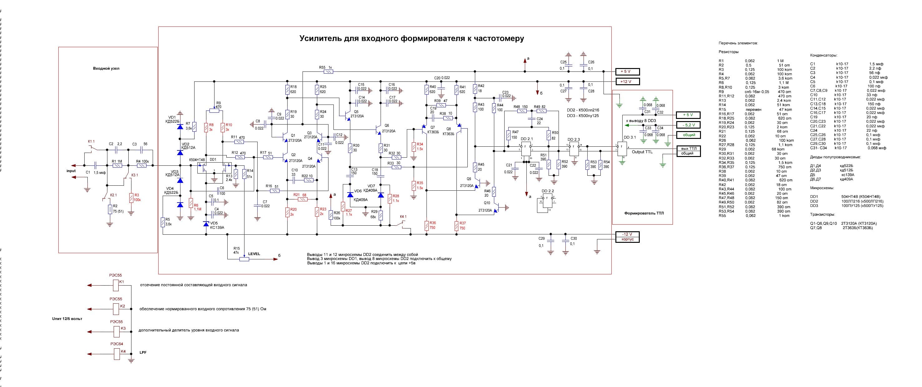

Входной узел частотомера
- Сообщения: 60
- Зарегистрирован: Пт окт 13, 2017 20:01:31
Окончательный вариант схемы, который начал собирать.
[uquote="Yurarus",url="/forum/viewtopic.php?p=4402893#p4402893"]Окончательный вариант схемы, который начал собирать.[/uquote]
Красиво. Но пара моментов смущает. Пересчитать бы режимы под недорогие BFR92/BFR93/BFS17A, вместо "золотых" 2Т363/2Т3120. И на серию 100/500 глаза не смотрят. Может вместо древней ЭСЛ попробовать применить недорогие 400mbs/200МГц приемники LVDS типа FIN1002/SN65LVDS048/DS90LV028 или подобные ?

Andrey_B, собираем из чего есть в наличии. Я больше доверяю проверенным схемам. Кт3120А приобрел по цене 25 рублей за штуку сразу 25 штук. КТ363 у меня много в наличии. Чего голову ломать? А схемы и на BFR92 и им подобным я пересобирал штук 10...все это ерунда, схемотехника хромает. В схеме усилителя к частотомеру Ч3-63 правильная схемотехника, вызывает доверие.
Добавлено after 2 minutes 43 seconds:
Пошел на экперимент дальше. Вместо выходного транзистора кт3120а(npn) применил кт3109А (pnp). Результаты на фотке. Получил чистый ЭСЛ.
Добавлено after 30 minutes 51 second:
Вместо к500пу125 можно применить импортный аналог МС10125 (на алиэкспресс стоит порядка 100 рублей), а 500пу125 стоит 15 рублей. У МС10125 (пишут на форуме знающие люди) лучше помехоустойчивость и рабочая частота выше на порядок. Можно будет в будущем применить её вместо 500пу125, если схема на пу125 будет иметь низкую пропускную способность. Сейчас самое главное для меня проверить чувствительность и стабильность работы усилителя в целом. Если удасться развернуть схему на отрицательный ЭСЛ с помощью кт3109, то в будущем его можно будет заменить на импортный аналог BF979, его рабочая частота на уровне кт3120а.
Добавлено after 7 minutes 24 seconds:
проверочные схемы собираю вот таким образом

Собрал фазоинвертор уже с отрицательным ЭСЛ. Соединил схему на кт3109 с фазоинвертором. Как и ожидалось, работает все прекрасно, чисто, стабильно.

собрал схему. Все работает. Минимальная чувствительность от 10 мв, но чувствуется неустойчивая работа, по моему это связано с термонестабильностью стабилитрона. Попробую поставить в металлическом корпусе. Один недостаток надо использовать два независимых источника питания. Осталось измерить максимальную рабочую частоту. Сделаю делитель на 10 и посмотрю. На фото: осциллограммы при входном напряжении 0,02v и 0.03v, сигнал синус. На выходе чистый ТТЛ. Проверил до 65 мгц проходит точно. Дальше моя схема цифровой шкалы уже не измеряет (микросхемы стоят серии 1533 и 531), надо мастерить делитель.

собрал по вот такой схеме и на такой плате. Все работает как и было задумано.

Mursik, схема как схема. Эта настоящий широкополосный входной формирователь сигнала.
Добавлено after 1 minute 3 seconds:
правильно собранная схема заработает сразу

Практика показывает, что упрощенные и дилетантские схемы в принципе не могут обеспечить должного качества работы сколько-либо сложного устройства. И стремление к простоте и уменьшению количества деталей в качестве единственного критерия - это верный и почти 100-процентный путь к очередному "действующему макету", а порой и не совсем "действующему". Ради интереса стоит взглянуть на схемы формирователей промышленных частотомеров - они такие отнюдь не от того, что разработчики не знали простых решений. Они все знали. Гораздо больше, чем 99% нынешних любителей. И подпись в моих постах появилась не на ровном месте..Работает оно конечно хорошо, но больно пугающая схема получилась..![]()
А вообще автору - большой респект. Очень приятно, что кто-то что-то делает на приличном уровне и с хорошим итоговым результатом. Профессиональая исходная схема+разумные и осмысленные доработки дают на выходе результат не хуже, чем в серийных приборах. Для полноценного частотомера осталось озаботиться достойным опорным генератором, который будет определять точность отсчета частоты. Хотя бы хороший термокомпенсированный опорник будет очень органично смотреться, и обеспечить точность в районе 5*10^-7, что для подавляющего числа применений вполне достаточно.
Хотелось бы задать несколько вопросов.
1) Диапазон частот до 75 Мгц определяется быстродействием используемых счетчиков, а не характеристиками формирователя?
2) Поскольку такие схемы склонны к возбуду, то очень желательно проверить работы на низких частотах (типа 1 Кгц) при плавно изменяющемся входном сигнале (самое простое - синус амплитудой ненамного больше, чем минимально необходимая). Если ваш формирователь подвозбуждается в моменты переключений триггера Шмитта, но частотомер будет показывать нестабильные и увеличенные показания (у меня так было при наладке). Если же нет, то можно себя поздравить - у вас получился действительно правильный во всех смыслах формирователь.
"Простые" конструкции - обычно лишь источник разочарований. (c) RU3AEP

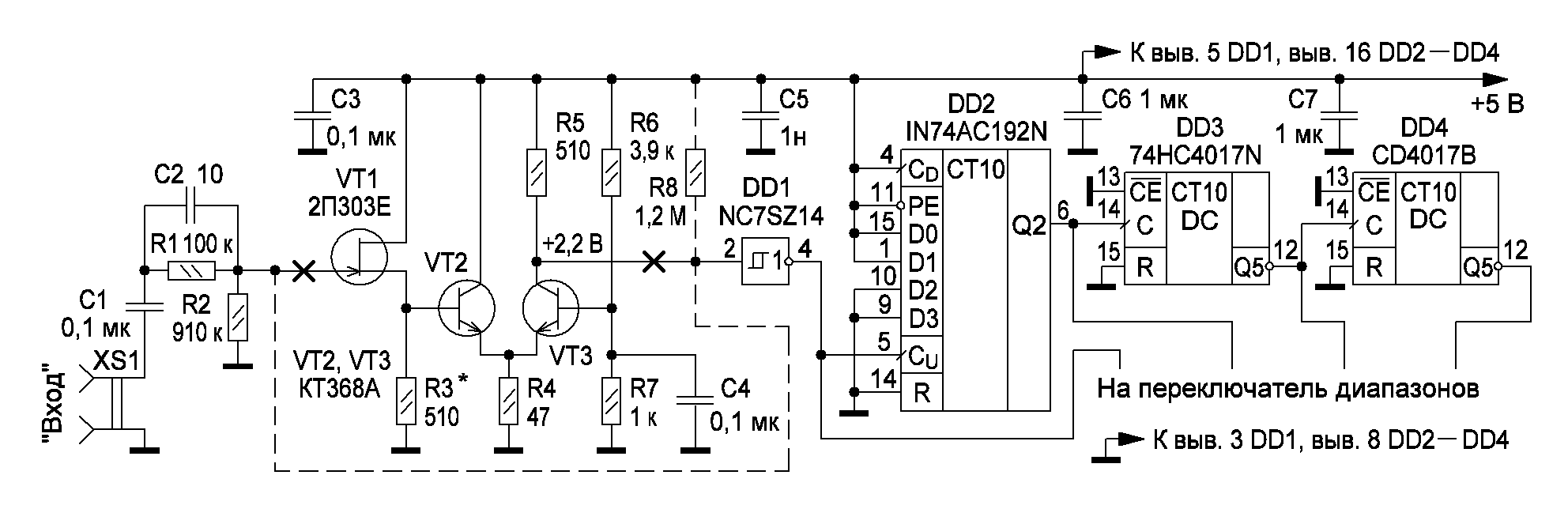

Ещё года два-три назад в своём частотомере переделал схему входного усилителя. Убрал эффект Миллера у полевого и каскод заменил диф. каскадом, вытравил плату,но до монтажа и включения дело не дошло по банальным причинам: первоначальный вариант тянул до 30...35 МГц, вроде как хватало. Рассчитываю у этого варианта усилителя получить не менее 50 МГц?
Схема:
Схема:

Valentin Gvozdev,
Да, диапазон прямого измерения частотомера ТТЛ ограничен быстродействием ТТЛ микросхем серии кр1531, которые в нем применены.
Сам формирователь пропускает частоту 200 Мгц. Больше у меня осциллограф не измеряет, захлебывается.
проверял работу на всех частотах от 0.01 Гц до 200 мгц, нигде нет возбуждения
