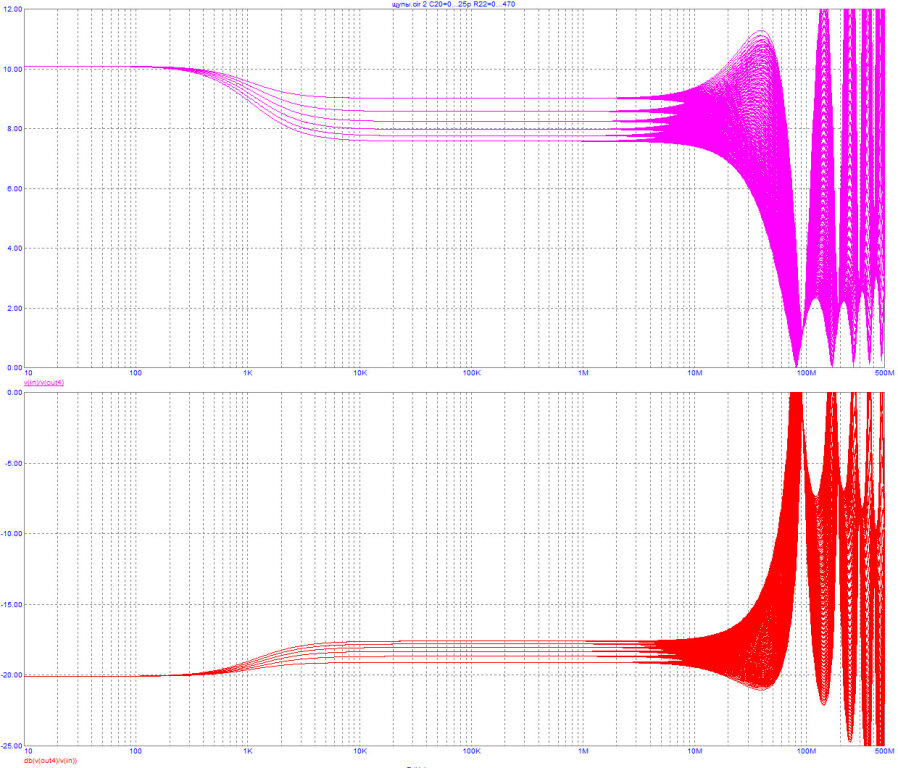

[uquote="ВикторС",url="/forum/viewtopic.php?p=4468197#p4468197"]Пересмешник,
Спасибо за Ваши комментарии и советы.
Про наличие медной жилы внутри кабеля P6100, я знал давно, потому и полез внутрь, установить доп резистор последовательно с жилой.

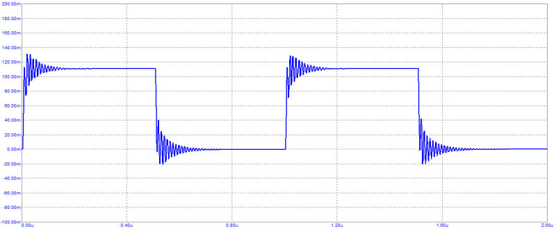

Щуп-делитель для С1-73 и/ или С1-94, буду собирать по такой схеме :
https://img.radiokot.ru/files/92893/384l0n9myy.jpg
Резисторы и конденсаторы собраны параллельно-последовательно, для увеличения рабочего напряжения.[/uquote]

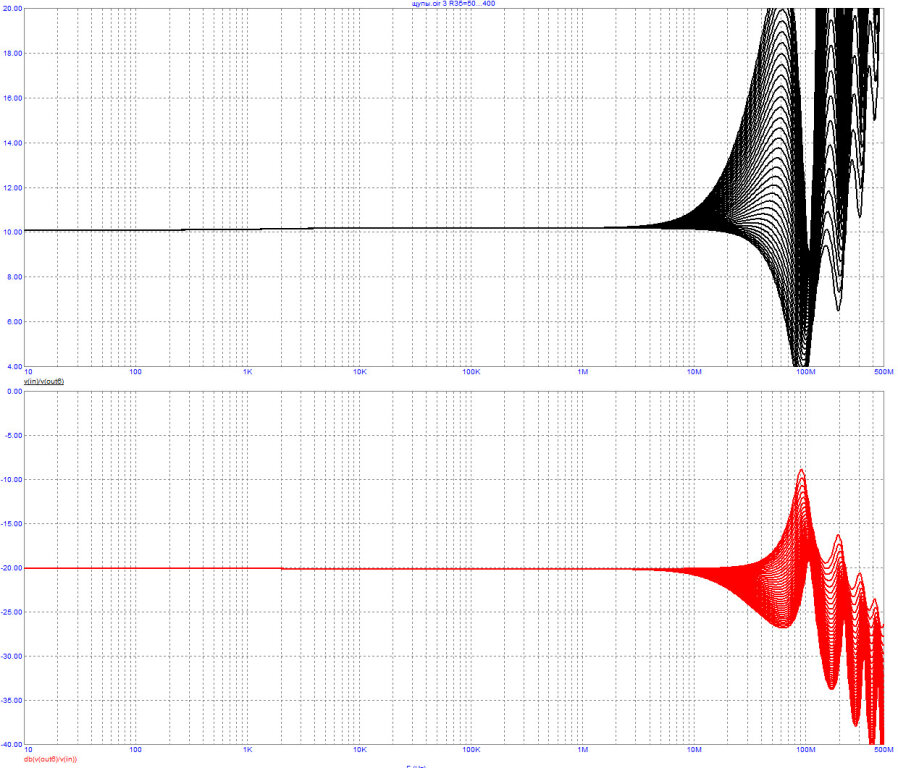

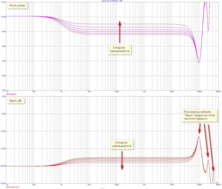

Пожалуй, схему этого щупа стоит разобрать подробнее, столько граблей в ней разложено :) .
За исходные данные приму, что осциллограф, к которому подключается этот щуп имеет входное сопротивление 1 МОм и входную емкость 20 пФ, кабель - длину 1 м, емкость 90 пФ (несколько ранее проскальзывала эта цифра), волновое сопротивление 50 Ом и вносит малые потери. Также пусть выходное сопротивление источника сигнала, к которому подключен делитель, будет равным 50 Ом.
Начнем с того, что диапазона регулировки подстроечной емкости на этой схеме просто не хватает для нормальной компенсации. Она должна быть отрицательной. Так получается потому что в данном включении общая эквивалентная емкость конденсаторов делителя будет меняться от 14 до 16,7 пФ. В результате Коэффициент деления и АЧХ щупа будут выглядеть вот так:
Причем я брал случай изменения подстроечного конденсатора не 5-25 пФ, а 0-25 пФ.
Далее, по поводу подстроечника на пути прохождения сигнала - откровенно плохое решение. Вы показывали на фото макет щупа с движковыми резисторами - так вот их там вообще нельзя применять. У них и с надежностью проблемы, и контакт нестабильный и паразитные параметры выше 1 МГц так себе.
Но дело даже не в этом. Вот семейство частотных характеристик этой схемы при вариации подстроечного конденсатора и входного резистора в диапазонах значений от 0 до указанных на схеме. Обратите внимание, что пик на частоте 100 МГц ни в одном случае существенно не уменьшается, хотя спад АЧХ в ряде случаев начинается даже ниже 10 Мгц.

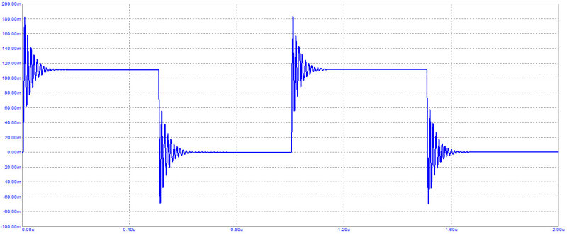

А вот что вы, скорее всего, увидите на экране осциллографа типа С1-65, когда подключите к нему данный щуп:
1. R=470 Ом, С=25 пФ. Звон+завал фронта
2. R=470 Ом, С=0. Почти то же самое, поменялся уровень сигнала
3. R=150 Ом, С=0. Фронт импульса стал лучше, звона стало больше.
Также, если обратили внимание, уровень выходного сигнала выше 100 мВ. Это связано как раз с тем, что подстроечный конденсатор не может скорректировать частотную характеристику щупа. А входной меандр был задан с частотой 1 МГц.
В общем, вердикт - схему делителя в таком виде собирать не стоит.
Что можно сделать?
Для начала - изменить RC цепь на входе. Высоковольтность - это конечно хорошо, но она не должна вредить высокочастотности. Тем более, что такая цепь не дает выигрыша по высокому напряжению.

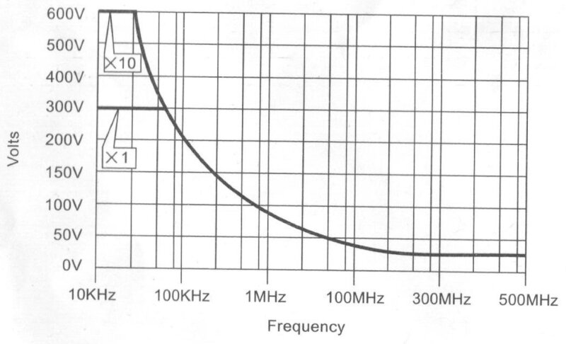

Для щупов есть хороший график:
Он примерно одинаковый для всех щупов 1:10. Этот - от того самого 6100.
Про него многие забывают, но именно превышение максимального напряжения на частоте 27,2 МГц привело к выгоранию щупа у автора видео, ссылку на которое я давал ранее :) Он превысил допустимые на этой частоте 50 В. Причем сгорел у него как раз входной постоянный резистор - это так, к слову...

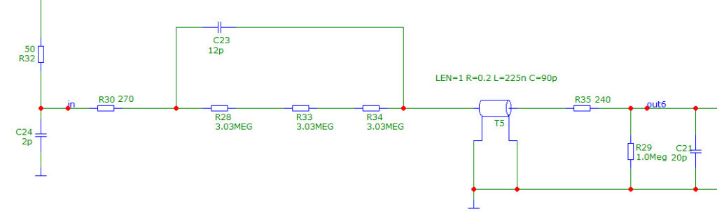

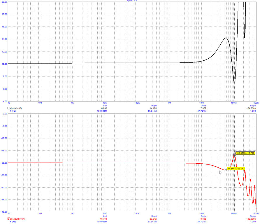

Итак, оставляем 3 резистора по 3,03 МОм и параллельно им подключаем подстроечный конденсатор.

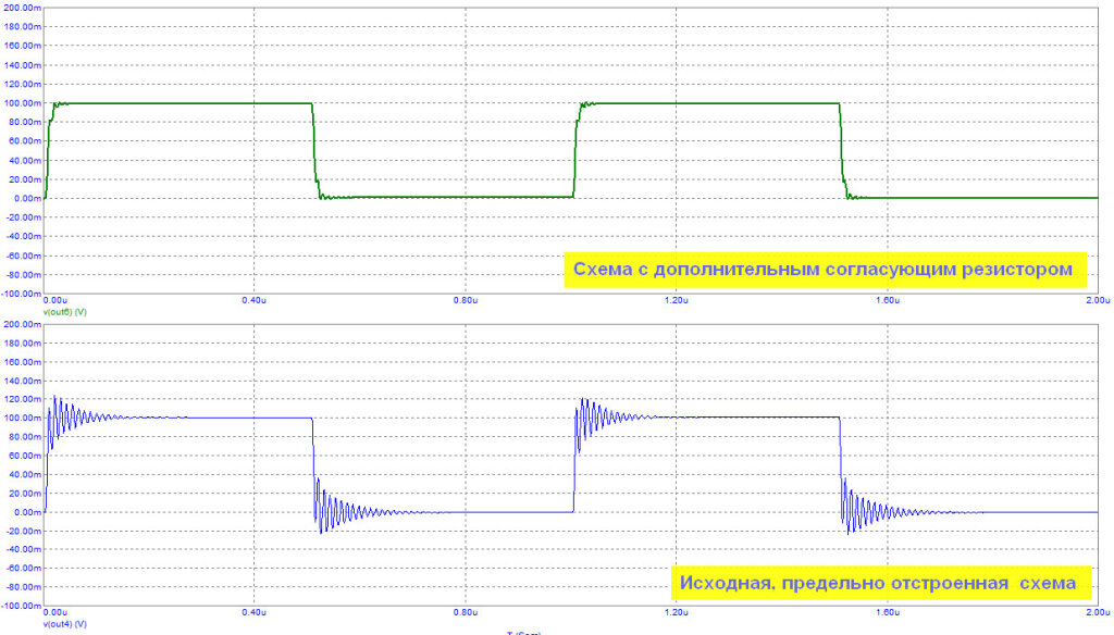

Далее я добавил резистор на выходе коаксиала, после кабеля - примерно так, как это сделано у китайцев. Раз уж у нас в тракте есть кусок высокодобротного коаксиала, попробуем его согласовать как длинную линию. Полноценного согласования у нас не получится - нельзя подключить параллельно входу осциллографа резистор с сопротивлением, равным волновому, однако, ситуацию улучшит.
Смотрим. На графике показано семейство частотных характеристик полученных при изменении изменении сопротивления резистора, добавленного после кабеля в диапазоне 50-400 Ом после подбора Сподстр при входном сопротивлении 270 Ом.
Явно видно, что ситуация улучшилась и можно подобрать такое сопротивление, при котором АЧХ делителя будет достаточно плоской, а резонансные всплески кабеля - минимального уровня.

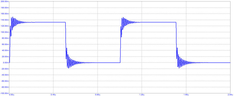

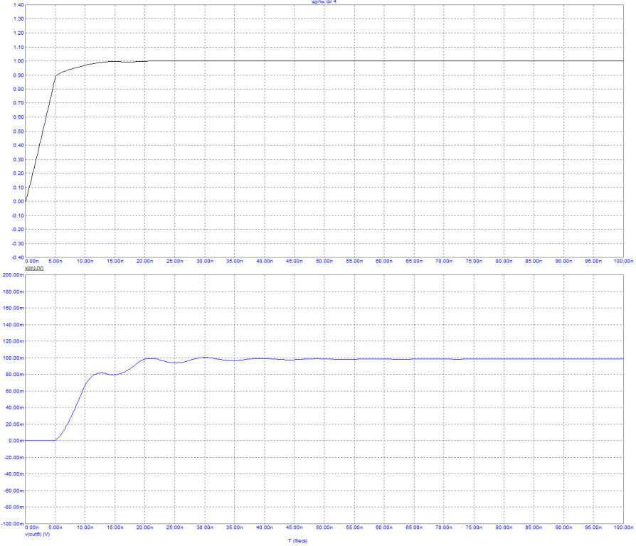

В итоге, если взять резисторы 270 и 240 Ом, можно получить вот такие характеристики:
В этом случае провал АЧХ будет около 3 дБ, а резонансный всплеск - 3,3 дБ. Т.е. почти +- 3Дб.
Выходной сигнал:
Ну и поближе, для оценки времени нарастания
Время нарастания получается менее 20 нс, из них 5 - задержка распространения сигнала в кабеле.
В процессе подбора оптимальной комбинации резисторов выяснилось, что они должны быть именно с обоих сторон. Настраиваются тоже парой. Если убрать один - становится сильно хуже и звон устранить не получается никак.
Итоговая схема, на которой получены характеристики.
Кстати, если добавить второй резистор к исходной схеме, она тоже начнет ощутимо лучше работать, но звона все равно больше и невозможность скомпенсировать щуп на ВЧ все портит.
Надеюсь, проделанная работа внесет ясность в благородное дело щупостроения 8) .

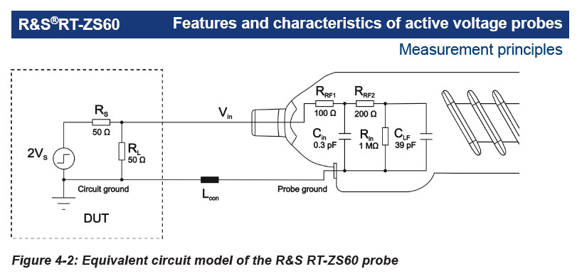

Valentin Gvozdev
Входные цепи этих щупов есть у них в техдокументации, начинается щуп несложно:
Чудеса начинаются потом.
Подстроечников, думаю, там нет - на таких частотах и в приборах такого класса так не делают. Проще сделать тракт на стабильных компонентах с фиксированными параметрами и потом откалибровать его как душе угодно.
Там вообще особое внимание входным цепям уделено - причем не только игле, а и земляному проводу. На 1, а тем более, 9 ГГц, крокодильчиком особо не прицепишься. Оно и на 100 МГц уже не всегда прокатывает :)

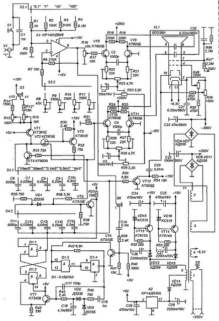

Сообщение zenner »

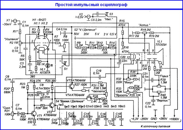

Таких схем в инете море.
Знаменитая схема простого осциллографа на транзисторах П416
его БП

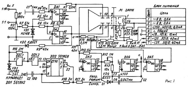

А покритикуйте схему. Понятно, что можно сделать на STM32 или AtMega/ATtiny, и миниатюрных реле (обычных или поляризованых) на 1-6 ГГц. Но для нч-осциллографа схема пойдет же? Пытаюсь избавиться от ручек переключения делителя и развертки, чтобы сэкономить место на передней панели. Также размышляю, как не использовать м/сх цифрового переменного резистора, а обойтись тем - же МК с ЦАП-ом, но для полосы нужен очень хороший цап, стоимостью в пол-осциллографа.
Сообщения: 2879
Зарегистрирован: Ср дек 04, 2013 14:37:35
Откуда: Санкт Петербург
Сообщение ВикторС »
fc00d,
Как по мне, схема по Вашей ссылке - для осциллографа - игрушки, с кнопочным управлением. Тот случай, когда затраты на исполнение многократно превосходят результат на выходе.
У схемы нет ни типового входного сопротивления, ни широкой, определяемой правильной схемотехникой, рабочей полосы, ни ширины диапазона переключения.
Если хотите простую электронную коммутацию входного аттенюатора - сделайте как в заводском С1-124
https://img.radiokot.ru/files/92893/38v9c6dx21.jpg
Или как это сделано в Nail Scope3
https://img.radiokot.ru/files/92893/1znnfl8rm4.jpg
С уважением, ВикторС.
Сообщения: 25
Зарегистрирован: Вс сен 19, 2010 22:03:28
Сообщение Пересмешник »
[uquote="fc00d",url="/forum/viewtopic.php?p=4478949#p4478949"]А покритикуйте схему. Понятно, что можно сделать на STM32 или AtMega/ATtiny, и миниатюрных реле (обычных или поляризованых) на 1-6 ГГц. Но для нч-осциллографа схема пойдет же? Пытаюсь избавиться от ручек переключения делителя и развертки, чтобы сэкономить место на передней панели. Также размышляю, как не использовать м/сх цифрового переменного резистора, а обойтись тем - же МК с ЦАП-ом, но для полосы нужен очень хороший цап, стоимостью в пол-осциллографа.[/uquote]
Как раз то, что управление сделано на жесткой логике в данном случае - плюс. Схема статична, отсутствуют цифровые шумы и необходимость с ними бороться.
Первый момент - нештатный щуп. Автор в конце сказал, что щупы - расходники. Тогда, по идее, желательно делать осциллограф под стандартный щуп с его стандартными параметрами. Также, если все таки принимается решение делать самодельный щуп - не стоит использовать корпус, имеющий контакт с оператором. Дело не только в электробезопасности, хотя она важна, но и в метрологии. Держась за такой щуп в процессе работы оператор оказывается подключен к земле осциллографа, вносит непредсказуемую емкость и сопротивление и, как следствие, помимо удара током, может получить самые неожиданные результаты на экране :))
Второй момент, который, скорее всего, ставит крест на всей метрологии прибора - во всей статье не нашел упоминания о параметрах микросхемы коммутатора. Видимо, предполагается, что 561КП2 - идеальный ключ, но это не так. Сопротивление открытого канала этой микросхемы - в районе 100-300 Ом [1], входная и выходная емкости - 15 и 90 пФ [2]. Этого достаточно, чтобы добавить существенную погрешность в нижнее плечо делителя. Вдобавок, значения сопротивления открытого канала канала (точно) и емкости (скорее всего) имеют температурную зависимость. В итоге, полностью теряется смысл указывать значения сопротивлений резисторов и емкостей конденсаторов с 4 значащими цифрами, если они подключаются таким вот коммутатором. Чем более чувствительный диапазон будет выбран, тем больше будет ошибка. Возможно, автору статьи, ссылка на которую была приведена, удалось все это настроить, но в плане повторения - конкретно эта схема - точно не самое лучшее решение. Ее можно взять за основу и довести до... какие, кстати, параметры ожидаются?
Мы подобные штуки делали на миниатюрных герконовых сигнальных реле - чтобы не кувыркаться с полупроводниковыми ключами. Электронные коммутаторы, конечно, тоже имеют место быть, но нужно обязательно учитывать их параметры. Хотя бы - выбирать такие, сопротивление в открытом состоянии и паразитные емкости которых были на порядок меньше параметров цепей, которые они коммутируют. А в данной схеме на части диапазонов они соизмеримы, что не есть хорошо.
Это самое явное, что сразу бросилось в глаза.
