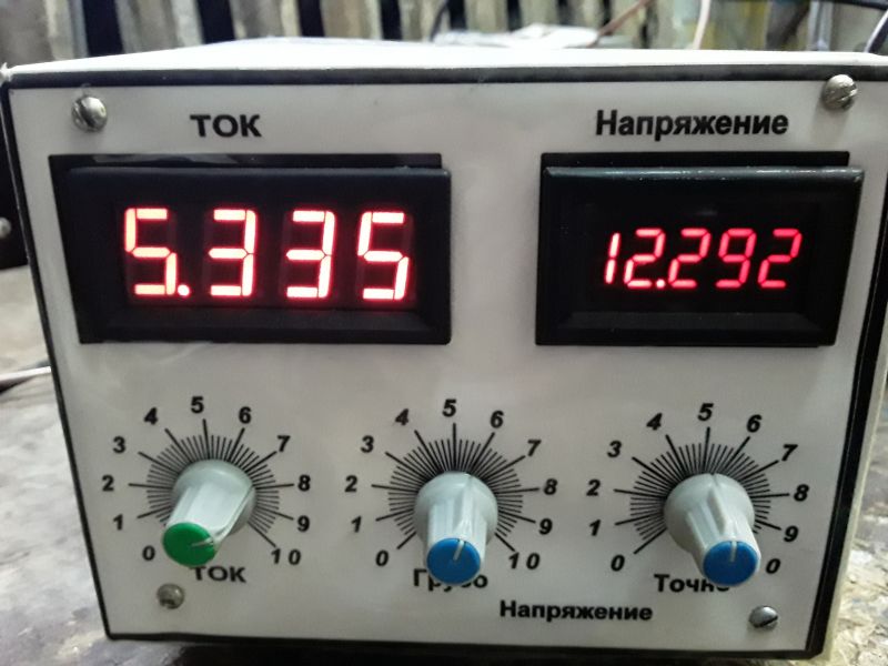

Всем доброго дня. Пока у меня нет наличии кондеров,что бы увеличить,заказал,займусь с подбором 20 или 21 числа,после опишусь о результатах.
Я такой БП делал Брату,пока у него забрал для проверки. Единственное отличие: Плата не заводская делал сам.Там все сделано на одной плате: силовая,дежурка на ТОР214,ОУ LM2904 рег тока и напряжение. На выходе транса RC 5,1 Ом/10нан. После ТГС емкость 2200мкф-35в,после стержневого фильтра то же 2200мкф-25в.Нагрузочный резистор 147 Ом. Там стоят другие номиналы : 2-3 нога 43К+33нан(333) 3-15 нога 4к7+0,15мкф(154). При ограничение тока тут совсем нет ни какой синусоиды вообще! Не знаю правильно ли это и правильно ли работает ОС. В том БП емкости маленькие может по этому. Тут снял видео, посмотрите пожалуйста,потом напишите правильно ли работает ОС.
https://disk.yandex.ru/d/MAfgDLK2uEUB7Q
После этого решил замерить пульсацию на выходе : 50мв на клетку, длительность 5ms на клетку. На фото видно под какой нагрузкой снято измерение и осцилограмма к нему,что скажете ?

То что тут описывал выше,что при ограничение тока на выходе БП появлялось синусоида. Теперь все порядке,при ограничение тока от 0..5А просто ровня линия,так как менял кондеры :RC 2-3 нога 43К+33n/ 3-15 нога 4,7К+0,15мкф.. Если даже замкнуть выход на коротко то ток будет на максимуме(то что настроен),а напряжение близко нулю.

так я тебе еще 10 числа написал, что емкость нужно увеличивать:
тебе нужно не уменьшать твою емкость 10 нФ, а увеличивать, чтобы притормозить ОС.
возбуждение происходит, когда ОС слишком быстрая.
Не было в наличии,купил и вчера поставил.Всем Спасибо!!!
