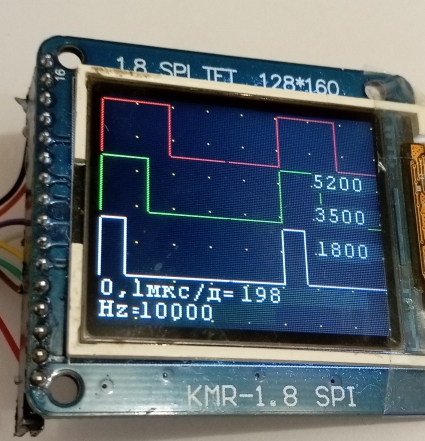

Кому надо
Обновление трех регистров CCR таймера 1 при обновлении в циклическом режиме через ДМА без прерываний.
Добавлено after 1 minute 39 seconds:
фото результата
https://img.radiokot.ru/files/149432/38uk6i8vsv.jpg
фото результата

Попробовал сделать трехфазный генератор ШИМ синуса без прерываний
на двух таймерах 1 и 6 , и двух ДМА 1 2.
Работает , но при определенной загрузке ЦП начинают происходить непонятные глюки с выходным сигналом.
По какому принципу происходит дележ шины BUS между ЦП и двумя ДМА непонятно .
Сделаю с прерываниями ,там хоть понятно распределение времени.
Если на выход припаять три светодиода через резюки
на низкой частоте (ед. гц) можно наблюдать визуально
частотомер пин А0 работает после пропускания через фильтр НЧ
Прошивается в Кокосе под видом stm32f103VC
