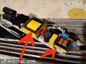

Здравствуйте!
Подскажите пожалуйста название деталей в светодиодном драйвере.
В самом светильнике 90диодов.

КоттоК1987, короткая стрелка указывает на сетевой фильтр от помех, а большая стрелка - на высокочастотный трансформатор.
