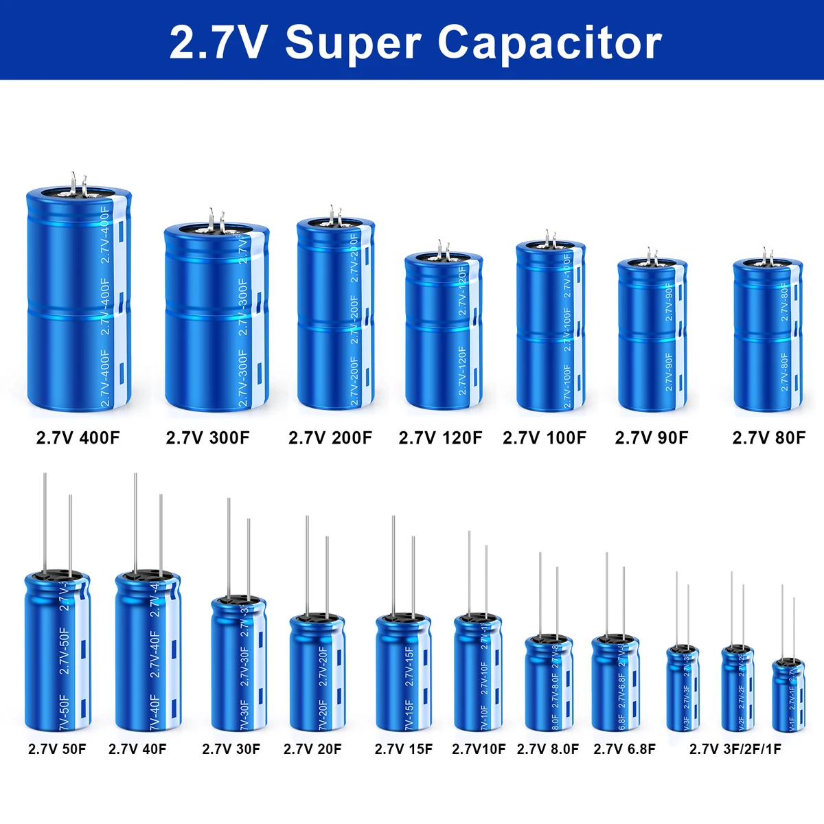

Сообщение jonpim »
[uquote="evgeniy1000",url="/forum/viewtopic.php?p=4493231#p4493231"]Предполагаемое решение: в цепь прикуривателя, куда включается видеорегистратор, впаять конденсатор, который бы несколько секунд поддерживал напряжение, пока стартер крутит мотор.[/uquote]
2 шт последовательно конденсатора 2,7в 80ф с балансиром - выбирай https://aliexpress.ru/item/100500408506 ... =affiliate
Сообщения: 20137
Сообщение vlasovzloy »
Ты чо в прикуривателе 12 вольт надо больше конденсаторов

[uquote="jonpim",url="/forum/viewtopic.php?p=4493413#p4493413"]2 шт последовательно конденсатора 2,7в 80ф с балансиром - выбирай https://aliexpress.ru/item/100500408506 ... =affiliate
[/uquote]
Я так понимаю, это схема для 5В?

Откуда: Владивосток
Сообщение jonpim »
[uquote="evgeniy1000",url="/forum/viewtopic.php?p=4493424#p4493424"]Я так понимаю, это схема для 5В?[/uquote]
Регик то питается от 5 вольт .
Эти конденсаторы в панель прикурки вместе с dc-dc на 5в .

Откуда: Владивосток
Сообщение jonpim »
[uquote="Килиманджаро",url="/forum/viewtopic.php?p=4493510#p4493510"]напряжению ионистора обратно в прикуриватель при запуске мотора.[/uquote]
В прикурке 12 в , ионистор один на 2, в .
Рациональнее поставить 2 ионистора в адаптер 12-5в . Или просто коробочка в панель прикуривателя с адаптером и 2 ионистора последовательно , но хорошей емкости )
