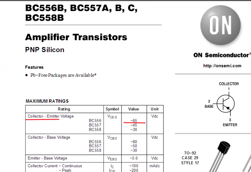

kentgaryk, хочу попробовать усилок https://www.radiokot.ru/artfiles/6729/, автор настаивает на группе "С".

[uquote="shev1975",url="/forum/viewtopic.php?p=4495687#p4495687"]kentgaryk, хочу попробовать усилок https://www.radiokot.ru/artfiles/6729/, автор настаивает на группе "С".[/uquote] Там в дифкаскаде актуальнее одинаковость Н21, а не его величина.
Конструхтор этого чуда дупля не отбивает в электронике.
В схеме без сигнала транзисторы работают без запаса по напряжению: питание +-65, транзисторы 65: Изображение Как только появится сигнал, транзисторы второго дифа сгорят, это подтверждает он сам:Изображение в характеристиках он ничего не понимает, поэтому думает, что транзисторы 80 вольтовые.
При таком питании нужны транзисторы минимум 140 вольтовые, 5551 и 5401 бут в самый раз.
Их коэффициент передачи тока практически никакого значения не имеет, даже 50 хватит.

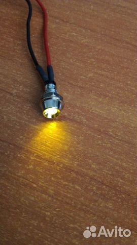

Вопрос такой, есть большое количество зеленых светодиодов 5в, в металлическом корпусе, вот таких:
Есть идея сделать из них (их много) что-то типа аварийного светильника от 3-х заряжаемых АКБ 1.2 вольта соединенных последовательно. ,
Подскажите как организовать схему подключения чтобы не сжечь светодиоды и чтобы это могло долго проработать ?
Martian
Сообщения: 12867
Re: Мелкие практические вопросы
Сообщение Martian »
они ж зелёные, как светильник так себе... самое оптимальное и дешёвое - продать их и купить фонарик.
неоптимально и дорого: батарейки последовательно, выбрать готовый драйвер для светодиодов с КПД => 90%, светодиоды соединить согласно схеме драйвера.
Но это очень глупо. Обычный зелёный светодиод стоит меньше рубля. Использовать значительно дороже корпусные... :dont_know: я бы не стал. Это как микроскопом гвозди забивать - можно, но глупо.
А если они именно на 5 В, то значит, там внутри что-то есть, хотя бы резистор. И тогда всё трепыхание с КПД не имеет смысла.

12943 писал(а):Конструхтор этого чуда дупля не отбивает в электронике.
Ух ЙОПТ! :facepalm: Я и не обратил внимания. 130В питания для усилителя 100Вт на 4Ом. :shock:
AlexS4
Сообщения: 6646
Откуда: Протвино
Сообщение AlexS4 »
я делал фонарик и фару на кросс зеленую (тогда только-только появились мощные диоды а белых еще толком не было) впринципе даже прикольно, ощущение какбудто в пнв смотришь ...ну или попал в чернобелое кино :) , но дорогу видно оч хорошо.
как я понял эти зеленые индикаторы со встронным резистором. соответственно 2-3 последовательно к 12V и параллелить такие цепочки сколько угодно. но кпд питания диодов будет ~50% при 3х и ~30% при 2х последовательных. Martian прав, практичнее их поменять на фонарик.
