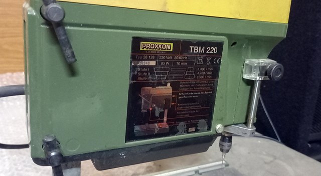

..сверлю такими сверлами проксоном и не плачу.. :) ..купил с запасом - зря.. :))) ..одним сверлом просверлил тысяч 15 отверстий (с 5-м квалитетом, естессна).. :))) ..за все время сломал одно сверло - и то по глупости - рука дрогнула.. :)

ssc, ты просто не умеешь сверлить :))) небось, включал проксон? :roll:
ssc
Сообщения: 24438
Сообщение ssc »
..канешна - я так быстро крутить не умею.. :)

ssc,
PROXXON мало кто себе позволить может.
