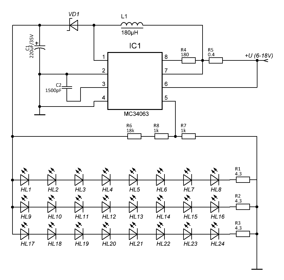

И второй практический вопросик:
Дофига схем последовательно-параллельных светодиодных матриц типа такой (схема практически из даташита MC34063).
Но как в таком подключении управляют равенством токов текущих в параллельных ветвях?
Резистор в каждой ветке будет устанавливать ток пропорциональный потенциалу на этом резисторе, а он, в свою очередь, зависит от того сколько упадёт на всех диодах в ветке. Например, нам не повезло, и в одной ветке 3 светодиода с падением 3В, а во второй 3.2В. Ставим токоограничительные резисторы в 50 Ом. Втыкаем 10В. В первой ветке на резисторе останется 1 В и ток установится в 20мА. Во второй на резисторе останется 0.4В и ток будет 8мА. Визуально это даже будет видно невооружённым глазом.
Для сборки своей УФ матрицы я планирую в каждую параллельную ветку вставить такой няшный драйвер NSI45020 (https://static.chipdip.ru/lib/600/DOC012600420.pdf) но... может быть я перемудрил и просто чего-то не понимаю в физике процесса ? :)

leonty писал(а):в одной ветке 3 светодиода с падением 3В, а во второй 3.2В.
Это слишком большой разброс для одинаковых диодов. В реальности всё гораздо ближе.

[uquote=">TEHb<",url="/forum/viewtopic.php?p=4497260#p4497260"]Это слишком большой разброс для одинаковых диодов. В реальности всё гораздо ближе.[/uquote]
Насколько ближе? В моём примере 3 диода. Но может быть и 20 штук к примеру. Тогда даже 25 мВ накопленного разброса приведёт к такой проблеме.
(про 3.2 не выдумал - на мою пачку диодов с али продавец говорит Forward Voltage / Current: 3V-3.2V | 20mA).

Ну и если в одной ветке ток получился меньше необходимого, поставьте резистор меньшей величины, и всё...
