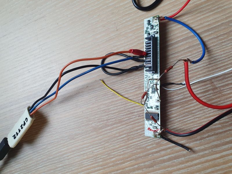

bq20745
нет unseal с "dji battery killer version. 0.5 beta 2 "
" ERROR: Could not Unseal "
пожалуйста, помогите мне кто-нибудь
 Заголовок сообщения: Re: Хитро-умный аккумулятор.
СообщениеДобавлено: Ср ноя 15, 2023 12:20:02
Зарегистрирован: Вт окт 04, 2011 16:32:13
Сообщений: 15
Если ключики не подойдут - вот здесь спросите, Komandir может помочь
И опять в мою прогу - вводите свои ключи...
Получил два ключа от Командира, пробовал ввести в твою прогу, менял их местами.
Всё равно не распечатывает :(
Код:
                   Выберите вариант
   1. Factory Unseal + FULL-Access KEY
   2. Ввод своих ключей
   3. ВЫХОД
        Ваш выбор: 2
          Введите Свои значения через пробел
                В формате : 5678 9ABC
                  ВВЕДИТЕ : A6BF 3583
     Unseal KEY1 0xA6BF KEY2 0x3583
 Для удачного выполнения UNSEAL-DEVICE
   Необходимо RemainingCapacity = 0
     Разрядите АКБ до 3V на ячейку
                 ИЛИ
   Подсоедините резисторы 390-1000 ОМ
        Вместо элементов сборки
        с питанием 3V на ячейку
Для продолжения нажмите любую клавишу . . .
         запуск Unseal DEVICE
============  Пауза 4 сек  ============
        запуск Full-Access Key
                 Пауза
 Device........................ SEALED
Что с контроллером ещё можно сделать?
СообщениеДобавлено: Ср ноя 15, 2023 13:21:08
Зарегистрирован: Сб фев 20, 2016 10:56:57
Сообщений: 388
Откуда: Чебоксары-Москва
KonstanT, У вас вроде по bq20z95 был вопрос??
Ваши данные посмотрел у Командира в вашем посте
Если Командир дал вам ключики - у него и спросите, чего не распечатывается...
Командир посоветовал в Бешку вставить ключики - вставляли??

Так у него и спросил... говорит, что ключи правильные.
Напряжения по ячейкам показывает неправильно, выставил по тестеру 9.0В на все, по элементам ровно 3В, но контроллер определяет как 2.8.
Пробовал несколько раз вашей программой - без успеха.
Пробовал подсунуть ключи бешке (и ломаной, и демо) - демо не может разблокировать, хотя читать из файла паролей пробует.
Ломаная при нажатии на ключик чего-то крутит, без результата. А вот если в ней нажать прочитать EEPROM, то она пишет в логе:
Trying Passwords.txt
Full access allowed
Unable to unseal
No full access
То есть, вроде как "ДА", но "НЕТ"!
Что с ней делать?
Фото схемы:

KonstanT, У вас же схема по соединениям резисторов не правильная - или фото такое
Full access allowed
Unable to unseal
No full access
Так где отчет по Бат-инфо?? После попытки Ансеал??Лучше из моей проги...
Сколько можно повторять - вы не слышите!
Нормальную фотку покажите - соединения и плату - чтобы было видно надписи
У меня в подписи что написано?? ТУДА СТУЧАТЬСЯ !!
