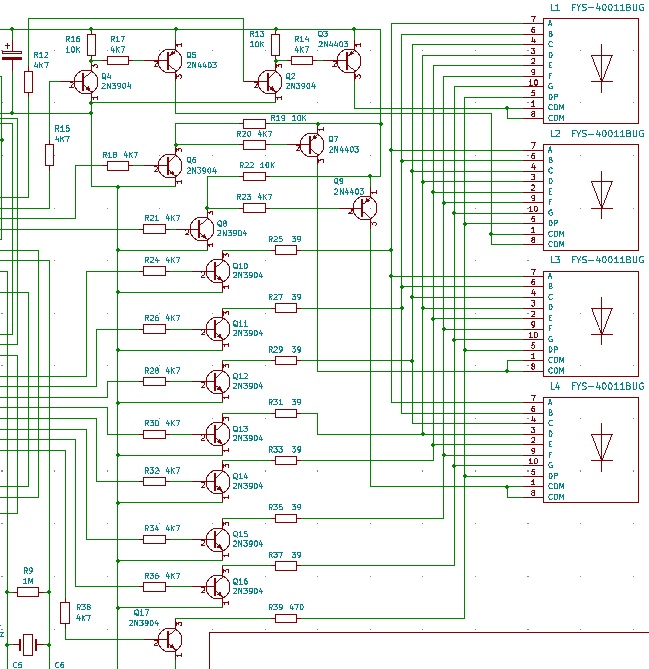

Всем привет.
Собрал несколько часов с семисегментными светодиодными индикаторами; фрагмент схемы прилагаю. Управление динамической индикацией идет с выходов Atmega 328P-PU через транзисторные ключи. Задействовано всего 12 выходов, 8 на сегменты и 4 на общие аноды индикаторов. Питание сделал от 14В через дополнительный регулятор на LM350. В каждом сегменте индикатора по 5 светодиодов, за исключением десятичной точки, там один. Но кажется мне, с расчетом номиналов сопротивлений на входы ключей и между транзисторами составных ключей я как-то слегка просчитался. Биполярные транзисторы выбрал потому что их сложнее вывести из строя, в отличие от полевых. Хотя схема работает хорошо, хотелось бы обсудить вопросы корректировки номиналов резисторов или даже схемы ключей. Спасибо.
MyCircuit.jpg [160.1 KiB]
Заблуждение. Особенно забавное тем, что в используемом микроконтроллере на выходе стоят они самые, полевые.

slyubez, если опасаетесь статикой пробить изолированный затвор берите fet с tvs защитой затвора, таких немало во всех мощностях.
вообще современные fet даж без tvs не такие уж нежные, если вы как электрошокер не стреляетесь во все статикой то случайно сжечь реально только вч fet c пикофарадными затворами. если паяльник не заземлен - прикрутите к его фланцу 100k 0.25W и второй конец пальчиком придерживайте (резистор нужен для безопасности на случай пробоя термоэлемента).
а у mcu и cmos логики затворы всегда защищены pn переходами и они обычно прочнее чем отдельные fet без tvs.

slyubez,
R15 итп 1k..33k хватит, практически сопротивление ниже сотен кОhm там нужно только для скорости закрытия Q4.
R16,R17 лучше переставить: R16 передвигаем на B-E Q5 и делаем его ~330 (это многократно уменьшит время закрытия Q5 и соответственно коммутационный тепловой импульс)
а R17 ~1k норм при 14V это даст ~10mA в базу Q5 и при его h21e скажем 100 гарантирует насыщение до тока коллектора 1А (140mA на сегмент)
R24,... можно ~1k чтоб ваще не париться вопросом с h21e и емкостью базы.
