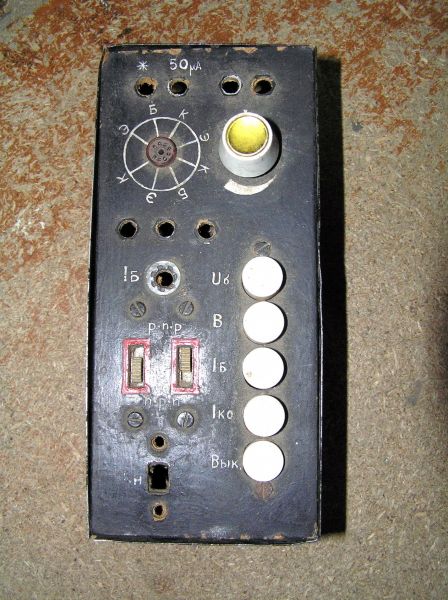

GubaRewa
Сообщения: 1312
Зарегистрирован: Вс янв 15, 2012 13:58:35
Откуда: Моздок
Re: ВЭФ-202. Возбуждение УНЧ
Сообщение GubaRewa »
У меня есть Ц4353 и Ц4315.
Первый я купил лет десять назад на руках за 50 ₽, а второй ещё при СССР в радиомагазине по госцене тех лет. А барыги ломят цену. :shock:
Я в молодости в ГДР сделал приставку к Ц4315, нормально работала, а недавно раскурочил: понадобились разъемы для блока питания. Теперь буду восстанавливать.

GubaRewa
Сообщения: 1312
Откуда: Моздок
Попытался восстановить схему, но запутался в кнопочном переключателе. Проблема в том, что он собран на кнопочном переключателе RFT. А схема Е. Борисова на галетных.
Я рожден при Сталине, когда паразиты были изгоями общества! :))
GubaRewa
Сообщения: 1312
Откуда: Моздок
В процессе:
Пока только режим проверки батареи работает. Другие кнопки почему-то не работают. :tea:
GubaRewa
Сообщения: 1312
Откуда: Моздок
Работает.

Муркиз
Сообщения: 25871
Сообщение Муркиз »
Гм... Это все очень здорово - но почему на переключателях так много одиночных проводов, ведущих в никуда ?
GubaRewa
Сообщения: 1312
Откуда: Моздок
Потому, что в прибор была добавлена функция проверки мощных транзисторов, но потом от неё отказался, а часть проводников осталась.
