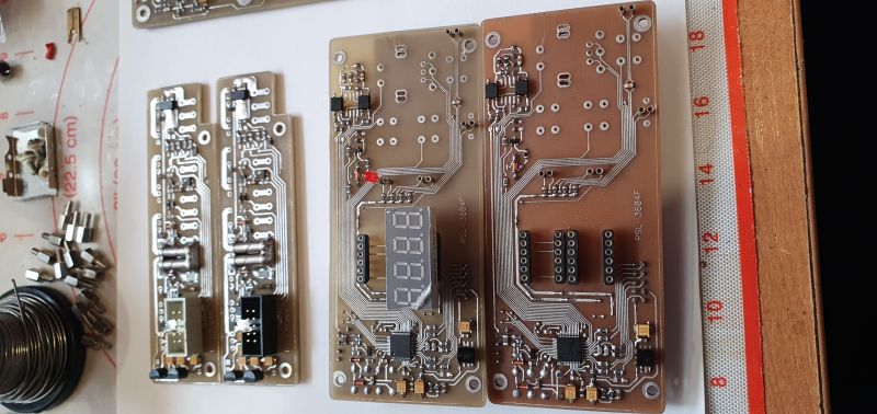

Добрый день. Может у кого есть лишний комплект плат.
Еще не придумал.
