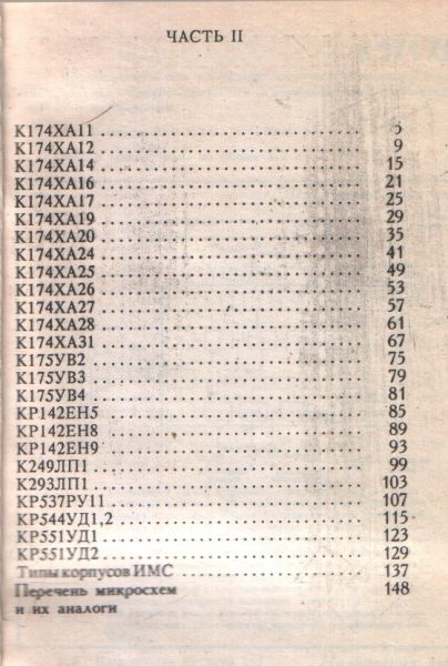

Я тут у друзей и коллег, раскопал старые бумажные справочники из 90-х.
Да, действительно первые советские пластиковые КРЕНки на 5 и на 12 Вольт выходного, могли в себя "впитать" не более 15 - 17 Вольтов.
У более поздних, характеристики по входу чуть выше 24-27 Вольт.
"Ампераж" у всех одинаковый, до 1.5А при нагреве корпуса до 60-70 градусов по Цельсию.
И я уже понял, из-за чего у меня они горят. Прёт какая-то гармоника с импульсного БП принтера, она никак не влияет на работу цифровых "мозгов", но вот КРЕНки старых образцов, от неё "перевозбуждаются" и начинают греться аж до +100 градусов. Ну и выгорают. Я уже спалил, в процессах экспериментов, не только советские КРЕНки, а еще и немецкие, малайзийские и омериканские. Видать нутро у них одинаковое.
А вот с обычным трансом, ТН-хх, к примеру, они работают стабильно.
