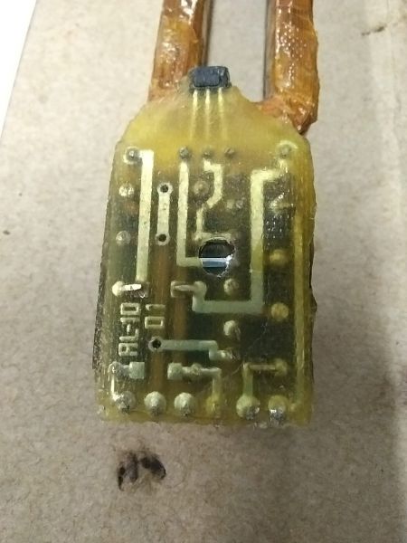

Доброго вечера!
Имеется замок Aler AL-500 с вырванными проводами. Нужно определить, куда какие припаять провода. С "сухими" и управляющими, вроде как, понятно,видно, что к обмотке реле идут. Черный - на землю при управлении по земле, желтый - +12 при соответствующем управлении. А куда припаять "силовые" +12 (красный) и землю (синий)?
Прозвонить какие-либо контакты нет возможности. Человек с паяльником может только припаять.
Мои познания в электронике тоже не глубоки. Принципиально как что работает представляю, но вот так, на вид, без прозвона не разберусь в схеме.
Изображение Изображение Изображение Изображение Изображение Изображение Изображение Изображение
Добавлено after 48 minutes 43 seconds:
На припаянные провода на фото не обращайте внимания. "Мастер который компьютеры и телефоны паяет" покрутил-посмотрел и решил, что так должно работать (простой подачей напряжения).

на реле есть обратный диод, на минус диода должен приходить + питания....да и схему срисовать просто...

[uquote="Nowell75",url="/forum/viewtopic.php?p=4537452#p4537452"]на реле есть обратный диод, на минус диода должен приходить + питания....да и схему срисовать просто...[/uquote]
Так? На плюс диода минус питания?

про минус питания я ничего не говорил....я рисую схему, а не гадаю в таких случаях...

[uquote="Nowell75",url="/forum/viewtopic.php?p=4537491#p4537491"]про минус питания я ничего не говорил....я рисую схему, а не гадаю в таких случаях...[/uquote]
Спасибо!
Работает.
