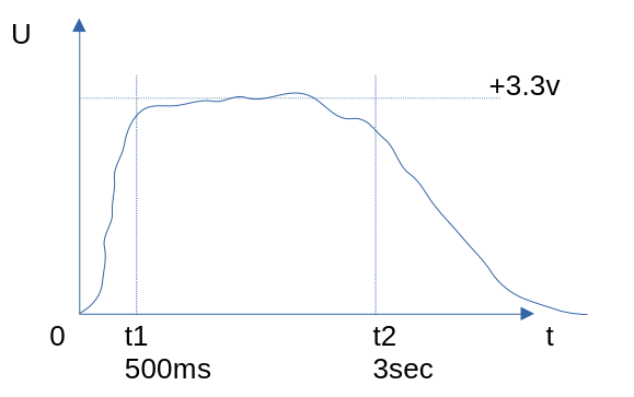

Хотел спросить про достаточно простую схему "нажатия на кнопку"
Сейчас есть схема - есть микроконтроллер которому при нажатии на кнопку подается +3.3v на определенную ногу.
Хотелось избавится от кнопки - то есть после включения питания на некоторое время подавать +3.3v, а спустя 2..3 секунды
Хотелось с минимумом простых деталей.
Заранее большое спасибо
Наверное обойтись резистором с конденсатором не получится, во всяком случае мне так кажется.

Насколько я понимаю,между включением питания и нажатием на кнопку должна быть пауза примерно полсекунды, поэтому в схеме на полевом транзисторе , предложенной АлександрЛ, следует поменять местами R1 и C1 и подключить выход через конденсатор порядка десяти микрофарад.
