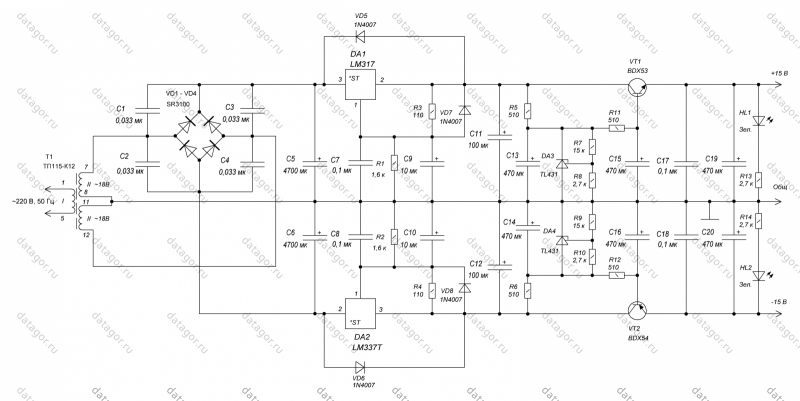

Прошу совета, как соединить компоненты, в т.ч. обмотки трансформатора, причем с учетом фазности.
Есть 2 устройства - первое (показано выше) требует 2-х полярного стабилизированного питания +/- 9в. Нижнее - запитывается от 2-х обмоток переменного от 12 до 14 в, но с общей точкой.
У верхнего показал 2 DC-DC импульсных преобразователя (спрашивал в соседней ветке). Минусовой проходит насквозь - показал пунктиром.
Для удобства ответа указал номера выводов... что с чем соединить.
ПС: электролиты не показал для простоты.
Как альтернатива - заюзать две КРЕН - одну для плюса, другую для минусовых, но нужно ОБЩИЙ теплоотвод в виде крепление на корпус, а у них вроде винт под крепление не позволит так сделать.

для второй схемы 7 ( 8-11земля) 12

Уточняющие вопросы:
1. Оставить один только мост? Соединить 2 обмотки транса? Скажем, 2 и 3, затем померять переменку между 1 и 4. Если 24 вольт, то фаза нормально, если 0 - то соединить 1 и 3. Так?
2. В итоге имеем общую среднюю точку прям на трансе. Это якобы классика, и так и надо делать? И Нижний прибор подключится тогда успешно сразу от переменки.
3. Dc-Dc.Так и оставить подключение? Не нужно же искать некий "обратный" DC преобразователь? По аналогии с тем, что существуют КРЕН как для положительного, так и для отрицательного напряжения.
Я не стану делать никаких "лабораторных" БП. Все должно быть дешево и сердито на площади 3 на 3 см.

Не самая удачная схема.

Простая
ниже печатка: кондеры меняем по требуемому напряжения питания и выхода.

Вы не указали один из важных параметров- ТОК, который потребляют ваши устройства.
DC-DC какой?
Типа вот такого-?-
или типа такого?
Добавлено after 4 minutes 52 seconds:
[uquote="dim3740",url="/forum/viewtopic.php?p=4537237#p4537237"]Как альтернатива - заюзать две КРЕН - одну для плюса, другую для минусовых, но нужно ОБЩИЙ теплоотвод в виде крепление на корпус, а у них вроде винт под крепление не позволит так сделать.[/uquote]
А для этого существуют изолирующие прокладки
https://www.chipdip.ru/product/2a2318
и изолирующие втулки:
https://www.chipdip.ru/product0/19569
https://www.chipdip.ru/product/vtulka-i ... mm-nomakon
Но, всё равно- укажите потребляемый ток!!

Идея была в том, чтоб наделать типовых миниатюрных модулей - см . рис. Ток до 1 А.
Модули нужны для разных разрабатываемых изделий, где нужна развязка (неполная, с общей точкой) цифровых и аналоговых узлов. А также иногда 2-х полярное питалово.
Импульсные схемы расширили бы диапазон допустимых покупных трансформаторов.
Также иногда необходимо запитывать готовые (чужие) узлы переменным напряжением (на первом посте - внизу).
Проблема (сжег пару макетов) - в общей земле. Если использовать ОТДЕЛЬНЫЕ мосты - то надо анализировать прохождение токов, с чем я и обратился за помощью в первом посте.
КРЕН\LM при высоковольтных обмотках и приличном токе потребуют огромных теплоотводов - это как крайний вариант.

dim3740 писал(а):Идея была в том, чтоб наделать типовых миниатюрных модулей - см . рис. Ток до 1 А.
:dont_know:
Возьмите трансформатор, например, ТПП-282-220-50, 4 обмотки по 20 вольт, две обмотки по 4 вольта, ток- 0,815 ампера- получите что-то типа 6-ти каналного ЛБП с изолированными выходами, которые можно объединять как угодно, для получения нужных напряжений.
