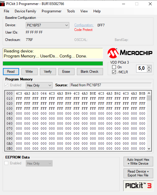

первое фото это считывания после попытки прошивки.
на втором фото при верификации возникает ошибка с адреса 040. То есть с адреса 040 записывается нулями. .
А ничего, что у вас в конфигурации прошивка залочена? :))) :))) :)))

как это убрать?
А код ваш?
В коде должно быть прописано слово конфигурации.
Из представленного скрина видно. что конфиг равен FF7, где четвертый (третий от нуля) бит - это code protect.
Если он равен 0 - прошивка закрыта. Если 1 - открыта.
То есть открытый код в конфиге будет выглядеть как FFF.

Да, код мой, с защитой разобрался ,огромное спасибо -сейчас прошивается нормально, но светодиод все равно не горит ... подскажите что не так ?
