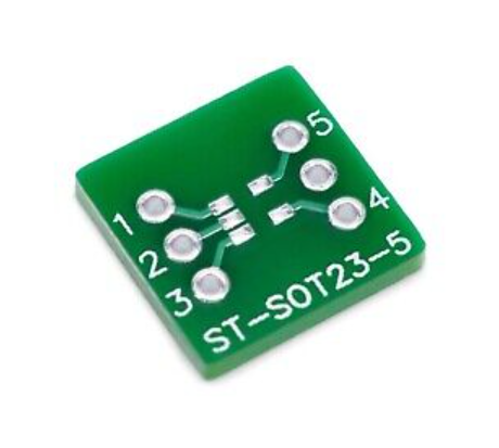

Здравствуйте!Ищется аналог преобразователя SY8008BAAC SOP23-5.Но аналог нужен в корпусе DIP или TO.Если такие вообще существуют.
 Заголовок сообщения: Re: Поиск аналогов
СообщениеДобавлено: Пт мар 29, 2024 01:45:48
Рейтинг сообщений: 162
Зарегистрирован: Вт янв 23, 2024 19:26:30
Сообщений: 490
Именно аналога - нет. А так-то Synchronous Step Down Regulator на 0,6 - 1,2 А найти можно.

СообщениеДобавлено: Пн апр 29, 2024 11:03:10
Карма: 14
Рейтинг сообщений: 11
Зарегистрирован: Сб авг 28, 2010 00:35:16
Сообщений: 234
Откуда: Москва, СЗАО
Рейтинг сообщения: 4
:)) Вот стопроцентный аналог в DIP:
fontsample_full.png [137.73 KiB]
С умом, аптечкой и без фанатизма...
