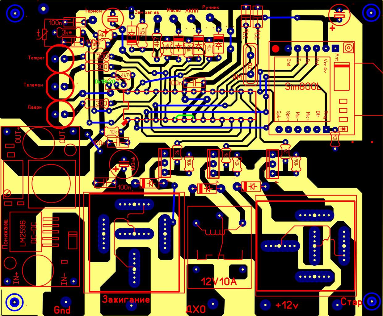

Эту схему я собрал 8 лет назад. На моей машине служит верой и правдой по сей день. В качестве GSM приемника использовал Nokia 3310. Решил модернизировать - заменив телефон на модуль Sim800L, переписав код.
Описание и алгоритмы работы:
При подаче питания на блок:
Идет команда Включить телефон 2,4 сек. (индикаторы бегущая тень на Led), затем пауза 15 сек (индикаторы бегущий огонь на Led) - ожидание подключения модуля Sim800L к сотовой сети.
Основной цикл программы:
0. Двигатель работает: если давление масла есть - двигатель заведен с ключа то сбросить ошибки запуска и блокировку, также если опущен ручник то включить ДХО.
Если нажать кнопку запирания дверей на брелке или в салоне (при Вкл. двиг и АКПП в режиме Drive) то: идет команда перезагрузить модуль GSM 2,4 сек. (индикатор бегущая тень на Led) и Триггер отправка "SMS / Звонок" после запуска двигателя, меняет значение.( отправляет SMS или Звонит 15 сек).
1. опрос термометра (если не было 2х ошибок при пусках и температура ниже 17 гр.С ("ММТ4а" термосопротивление = 3 кОм) то включится Зеленый Led и производится запуск двигателя),
2. опрос телефона (если не было 2х ошибок при пусках и вызов с телефона то включится Желтый Led и производится запуск двигателя ),
3. опрос машинок закрывания дверей: если сработали - ждем 2 секунды (медленно моргает красный Led) проверяем повторное срабатывание (быстро мигает красный Led) - есть второе срабатывание - включится Красный Led и производится запуск двигателя. То есть последовательное нажатие с брелка (на запирание дверей) два раза с интервалом 2 сек.
4. Двигатель не заведен, коробка АКПП в режиме Drive и дернуть ручник 6 раз за 5 сек, то стирается последний записанный телефон (с SMS уведомлением на стар номер "Clear Tel").
Модуль ждет первый же звонок и запомнит новый номер, на который прейдет подтверждение (c SMS "New Tel"). Во время смены номера последовательно загораются Led индикаторы: Красный - стерт тел. номер > Зеленый - пришел звонок с нового тел. > Желтый - номер запомнен и отправлена SMS > Led гаснут - готов к работе.

Питание на AtMega8 и Sim800L (на него нельзя подавать больше 4,4v) берется с DC-DC преобразователя LM2596 выставленного на 4v (ток потребления Sim800L может достигать 2А в момент передачи).
Схема устройства:

Расположение деталей на плате:
Комментарий к файлу: Плата с деталями
Плата детали.JPG [228.06 KiB]
Плата под ЛУТ:
Комментарий к файлу: Плата под ЛУТ
Плата ЛУТ.JPG [123.99 KiB]
