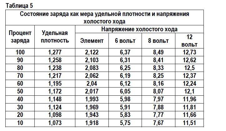

Добрый день.ох эти таблицы тут так там так Изображение
исходя из графика заряда если я правильно понял при достижение верхнего порога U3 стаб напр падающим током- при достижение Iend- переходит в качели.
надеюсь что мне больше PIC не нужен будет.

При достижении U3, если ранее в меню был выбран режим "Качели", перейдет в выбранный режим. При выключенном режиме "Качели" заряд будет продолжаться до тока окончания зарядки Iend.
В архиве есть простая модель протеуса для "побегать по менюшкам" и "посмотреть режимы и настройки".
