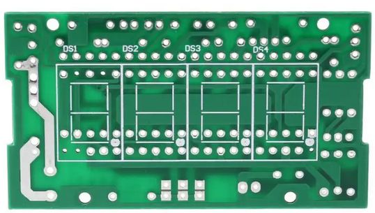

Ещё переходник для установки ЖК вместо 7-сегментных светодиодных индикаторов 5161BS (клон Kingbright SC56-11) на СИНЮЮ плату вольтметра/амперметра с Алика. Нашел только фотку зеленой.

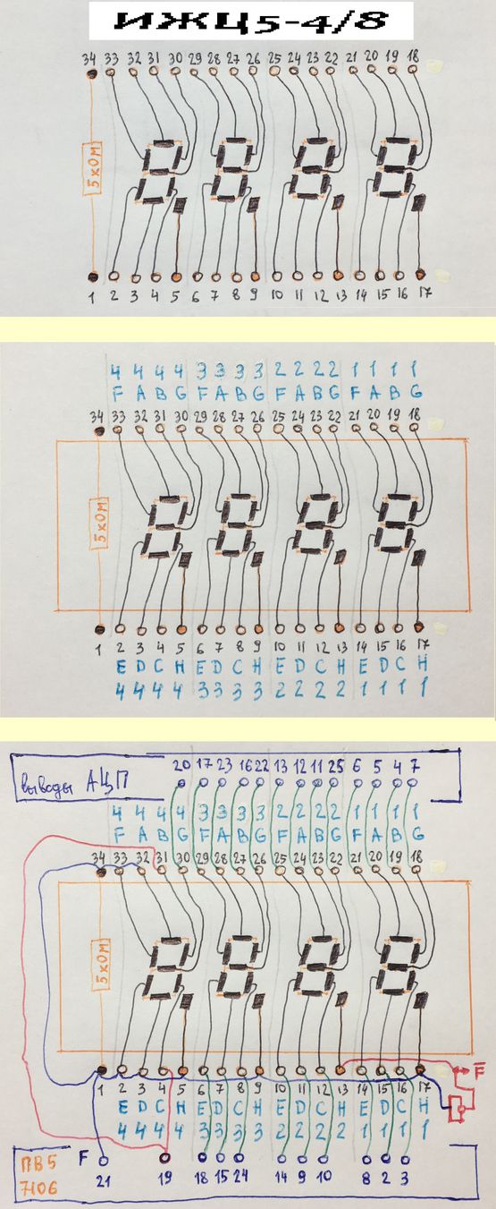

Есть еще китайский аналог этого индикатора.
Бренд: VDG
Характеристики:
• Модель: FP1125P ; GD2936 ; ИЖЦ5-4\8;
• Тип дисплея : 8-ми сегментный;
• Количество разрядов: 4 шт.;
• Количество ножек: 34 шт.;
• Напряжение питания: 5 В;
• Цвет - зелёный (???)
• Высота разряда: 8 мм;
• Диапазон рабочих температур: -10...+50 ˚С;
• Диапазон температур хранения: -20...+60 ˚С;
• Размеры индикатора: 49,5×26×10,8 мм;
• Вес: ~20 г.
шаг ножек 2,54мм (у советских ИЖЦ - 2,5мм)
около ножек 1 и 34 наплыв клея, между этими ножками ~2кОм
схема в pdf имеет неточности, ориентируйтесь на приведенную мной выше цоколевку ИЖЦ5-4\8

УПРАВЛЕНИЕ ДЕСЯТИЧНОЙ ТОЧКОЙ
в смысле, подача на нее сигнала в противофазе относительно выв. 21 АЦП
из инструкции icl7106
из журнала РАДИО
если взять резистор коллектора 510к и резистор базы 2,2М - тоже работает
схема с конденсатором и +Uип дает четкое отображение точки лишь под прямым углом, угол обзора маленький, но тень остается
сейчас ещё видосик на ютубчек запилю, чтоб наглядно было
