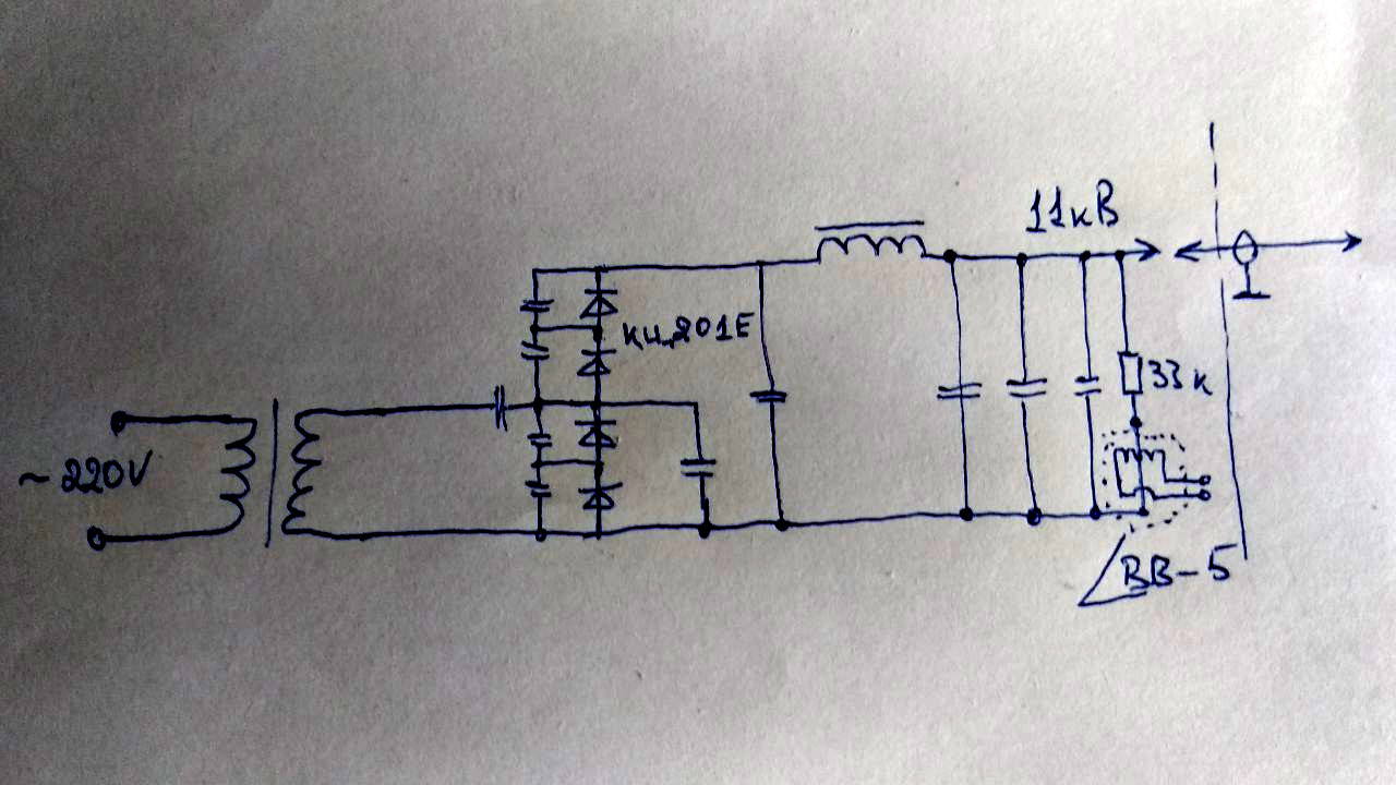

Принесли чудо прибор "Генератор гидроударных импульсов 5К80" - не работает. Что должен делать до конца не понятно, к ящику прикручивается кабель типа антенного фидера 10-12мм оплетка земля, на жилу подается 11кВ видимо импульсно.
Примерную схему прицепил во вложении. Интересует деталь ВВ-5, по схеме она притягивает HV на землю через резистор 33 кОм ~100ВТ. Звонится накоротко.
Предположил, что это система защиты - шунт, а ВВ-5 это высоковольтный геркон, но хз. Прошу помощи.

Фото детали ВВ-5 для опознания
(123.94 КБ) 146 скачиваний
Примерная схема
(144.05 КБ) 124 скачивания

По логике генератора электроискрового гидравлического взрыва в цепи разряда должен быть какой-то прерыватель.
Сообщения: 12867
Сообщение Martian »
Всё просто: Вакуумный Выключатель - 5

2Martian:
Благодарю за подтверждение. Копаю в правильном направлении.

Арно писал(а):Интересует деталь ВВ-5, по схеме она притягивает HV на землю через резистор 33 кОм ~100ВТ.
По идее, это "разрядная цепь", разряжает высоковольтные конденсаторы при выключении генератора. Правда, мне кажется, 33 кОм- как-то маловато, там больше просится несколько мегаом.. :dont_know:
Арно писал(а):Звонится накоротко.
А, при подаче напряжения (кажется, 24 вольта) на обмотки- этот "типа геркон" размыкается?
По идее, этот самый ВВ-5, должен, либо замыкаться, либо размыкаться при подаче напряжения на обмотки. Если этого не происходит, то, возможно, у вас сварились контакты вакуумного выключателя, и, высоковольтные конденсаторы просто не заряжаются из-за подключённого резистора 33 кОм - 0,33 ампера для высокого напряжения- приличный ток. Для КЦ201- это почти максимальный ток.

Он нормально разомкнутый, стояли у меня такие в установках - источниках ВВ напряжения. Там геркон и обмотка вокруг него. Для разряда нормально 33 ком, небось серии КЭВ-ХХ высоковольтные разрядные резисторы. А что сопротивление маленькое...так они должны быстро разрядить.

Там тиратрон типа ТГИ металлокерамические используется обычно. Больше ничего не может коммутировать такие напряжения и токи. Ещё видел установку где просто разрядник стоял после накопительного конденсатора. Если не ставить задачу управления точным временем разряда то тоже неплохо.
