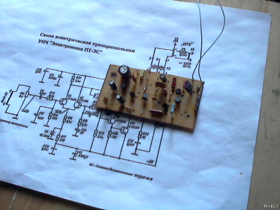

если заменить транзистор какой лучше
Добавлено after 2 minutes 34 seconds:
если заменить резистор №15 на 2.2 ком не повлияет ли это на качество работы И конденсатор с -18 это своеобразный фильтр, какой можно вместо него наверно 101 номиналом подойдет
(65.76 КБ) 46 скачиваний
Сообщения: 5248
Откуда: москва
Сообщение сэм »
2, 2 кОм можно поставить для начала. 100пик тоже. Все равно нужно будет все транзисторы в режим нужный вгонять практическим методом

ставлю эти номиналы, но как подгонять режимы?
Сообщения: 5248
Откуда: москва
Сообщение сэм »
Для первой стадии, на хх измеряются напруги на базах и коллекторах относительно эмиттеров.. Не забыть в разрывы +,- питания включить автолампы, чтобы не испытать волшебный БАХ.

вот делается не хватает пару деталей
(106.86 КБ) 86 скачиваний
Сообщения: 16588
Откуда: Екатеринбург
Сообщение mickbell »
А что, неплохо. Если ещё и работать будет... :)

надо эту схему добавить перед входом усилителя в котором двух полярное питание я прочертил подключение резистора эмиттера и r-2 на массу, а наверное надо на минусовой провод Первый рисунок это сам усилитель -ну да минус это питание

по этой схеме я хочу собрать усилитель для него уже есть двухпериодный блок питания 18 вольт и с фильтром,сам усилитель напряжения это транзисторы v4 --v6 и выходной каскад транзистор 7 и 8 и через конденсатор 20 подключен динамик и схема захвачена отрицательной связью через r -20 c -18 при при помощи их возможно регулировать и ее глубину тут еще и какая та цепь коррекции r-23 и емкость наверно связано с спецификой входящего сигнала ,но не очень понятна система работы выходного каскада получается что v5 и v7 это один период импульса v6 и v8 второй период но как сигнал попадает на динамик одна половина с одной стороны другая с другой ?два периода отрицательный и положительный

вот схема усилителя, а не понятно соединение .Транзистор выходного каскада v 7 коллектор на выходе, но другой подключен эмиттером, хотя оба это усилители полупериодов отрицательного и положительного я так рассуждаю?
