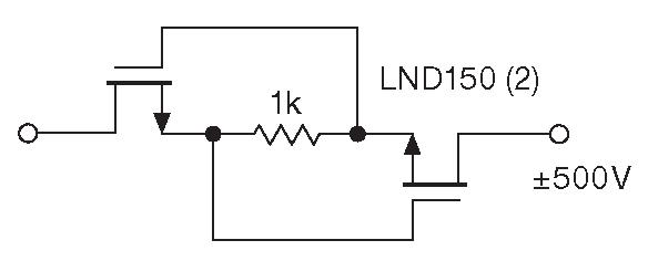

Зачем усложнять схему решением с прошлого века. В сети есть схема входного каскада какого-то буржуйского девайса на двух полевых транзисторах и резисторе. Резистором задается максимальный ток.
LND150.png [4.38 KiB]

можно на коллектор-эмиттер поставить мощный стабилитрон, типа советского Д815, на соответствующее напряжение. он выдержит большой импульс тока и защитит светодиод оптрона.
 Заголовок сообщения: Re: Вопрос владельцам Б5-47 и подобных
СообщениеДобавлено: Пн май 27, 2024 10:45:36
Зарегистрирован: Вт апр 03, 2012 09:45:25
Сообщений: 46
Думаю, что это оптимальный вариант. Так реализовано в Б5-50 защита выходного транзистора от перенапряжения.

И в Б5-49.
