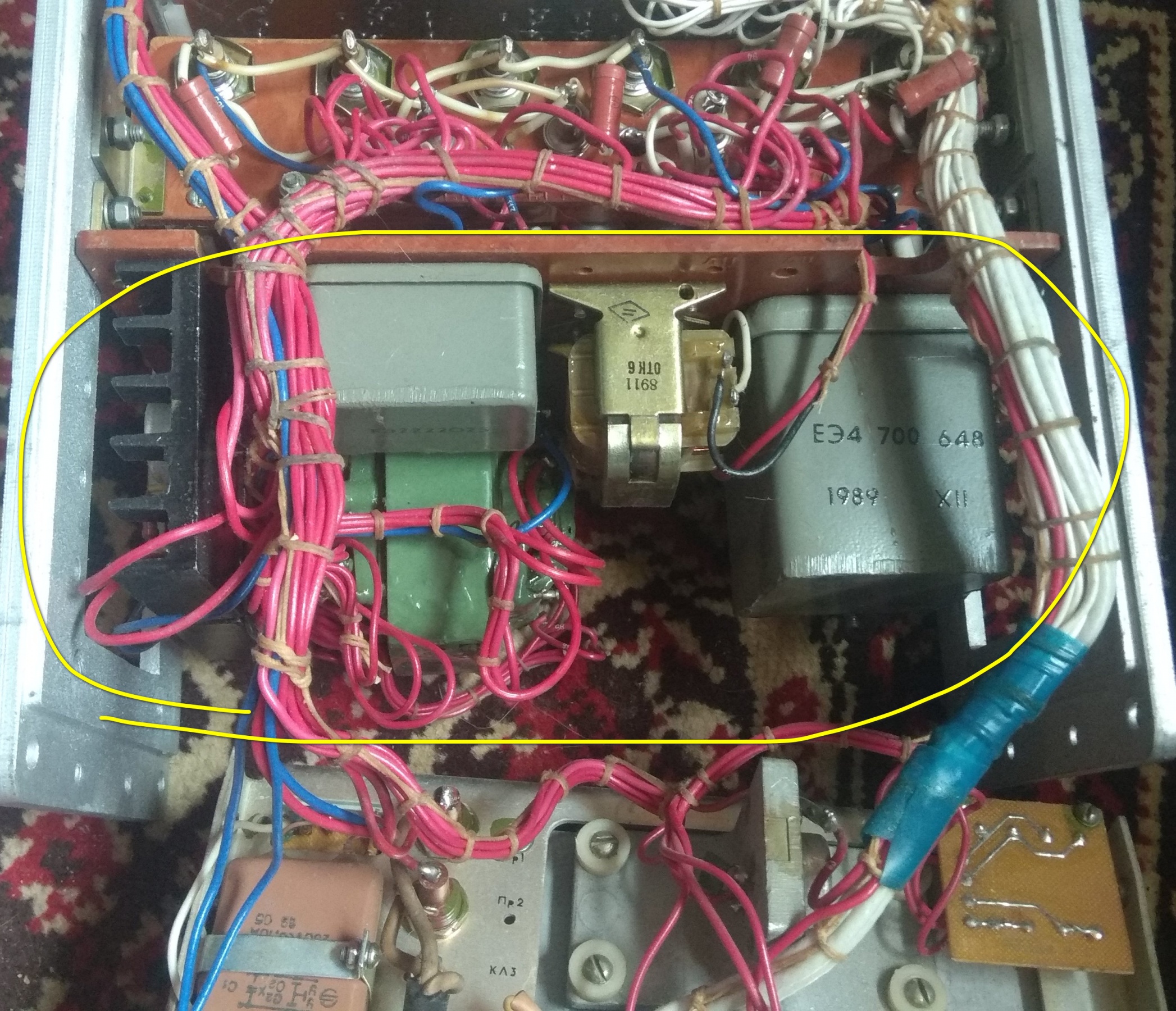

Сообщение Стас38 »
у меня б5 47/1
работает на выходе выдаёт напряжение но жутко пищит в области жолтого
слева серый блок вроде блок диодов
справа серый блок непонятно что но возможно он пищит
крышку снизу отковырял но внутри он залит смолой походу
или он пищит от несоответствия параметров ?

Стас38, а читать тему не обязательно? нужно сразу писать свой вопрос?

Я б забанил нафиг... Инструкцию на блок питания никто не отменял, в которой всё и написано про писк.

дак такой народ пошел -писатели блохеры ...уже 200раз разжевали проэти блоки и каждый спрашивает по 100500раз тоже
Сообщения: 33185
Сообщение kentgaryk »
А мне нравится что они писчат! По изменению тональности писка, можно судить об изменении тока нагрузки. Это весьма полезно так как показометра тока б5-47 не имеют. :))
