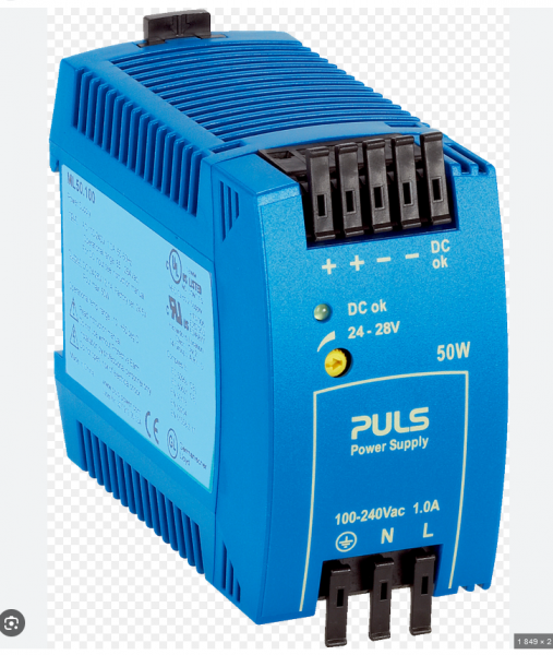

Признаю, что место этой теме в песочнице, но всё-таки буду рад совету :))
Имеется классный блок питания PULS на 24V 2A с диапазоном регулировки 22-26 вольт, очень стабильный и надежный. Но ненужный)
https://www.ebay.com/itm/293693432304
Очень хочется переделать его в блок питания 12V
Внутри, убранство выглядит как-то так:
Уже весь перепахан попытками что-то поменять :)
Сверху на плате, возле подстроечника - 431AC (TL431), снизу, на силовой части - LM339D.
Логика подсказывает, что нужно всего-лишь поиграться с делителем - подстрочником (он, к слову, всего 1кОм), а именно увеличить резистор подтяжки или зашунтировать подстроечник. Но буквально что бы я не делал - увеличивал или уменьшал значения любых резисторов - блок питания практически всегда начинает выдавать 20V. Один раз только заставил выдавать 28V, но вниз. ниже 20 - никак. Как будто есть какая-то резервная цепь обратной связи в блоке питания.
Что я делаю не так?)

shev377, ищите какой ШИМ контроллер применен в высоковольтной части БП, без этого вероятность получения 12 вольт не равна 100%
а регулировка напряжения в меньшую сторону - уменьшением в делителе резистора, который идет с "+" к управляющему выводу TL431
все гениальное просто. чем проще - тем надежнее

[uquote="v1ct0r",url="/forum/viewtopic.php?p=4596260#p4596260"]shev377, ищите какой ШИМ контроллер применен в высоковольтной части БП[/uquote]
В упор не вижу его)
LM339D дергает N мосфет на 600V, к самому LM идёт оптрон, которым (?) дергает источник опорного напряжения 431AC. Частота оптрона 40кГц +-20кГц меняется с изменением нагрузки.
То есть вся магия происходит вокруг источника опорного напряжения на плате выше. И... Хз как это работает, но даже если тупо выпаять все резисторы вокруг подстроечника - получаю 20V)
Рядом с источником опорного ещё BCP53 PNP, 80В, 1А и маленький NPN

[uquote="бабай",url="/forum/viewtopic.php?p=4596273#p4596273"]Может стоит для начала смотать вторичку на трансе, прежде чем юзать электронику?[/uquote]
Эпоксидкой залито наглухо, тяжеловато будет :cry:
Ещё подогревает тот факт, что абсолютно точно встречал такой же блок питания, с такой же платой, но на 12v. Замеры, к сожалению, тогда не догадался сделать)
Ещё раз взглянул на схему возле подстрочника - выходное напряжение, через резистор 2кОм, потом 10кОм (зачем?) идёт сразу на правую ногу подстроечника, и через 2.2кОм в 431AC на ногу входа, которая также притянута через 100кОм на *куда-то*.
По идее, меняю входные резисторы на х0.5, те что на фото 3 и 4 от левого угла - и получаю уменьшение напряжения. Но этого не происходит :)

Здесь явно не ШИМка стоит, а автогенератор с цепями управления на рассыпухе. Там все хитрее намного устроено, например выход 339 го компаратора связан с затвором мосфета STD1NK60, сток которого сидит на +300В. Кто это к примеру, может активный клампер? Без разрисовки схемы ничего не понятно, но не факт, что с ней будет сильно понятней.
*Вангую, что все попытки переделки закончатся взрывом ключа и смертью "стабильного, надежного , но ненужного блока". :facepalm:
Проще ему на выход DC/DC нужной мощности поставить и спокойно получать свои 12В 3-3,5А.
